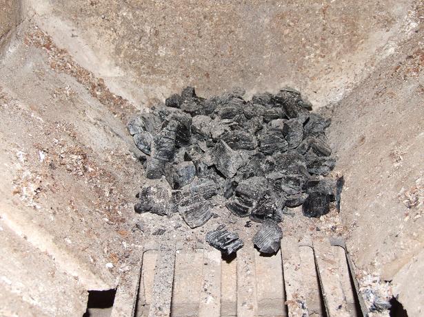

Teisel päeval sai käega niipalju ahjus sobrada, et sai ka tuha kätte.
Jääksüsi.
Jääksüsi.
Teine ring.JPG (89.3 KiB) Vaadatud 8455 korda
Need söed jäid kolderuumi ja põlevad järgmise satsiga ära.

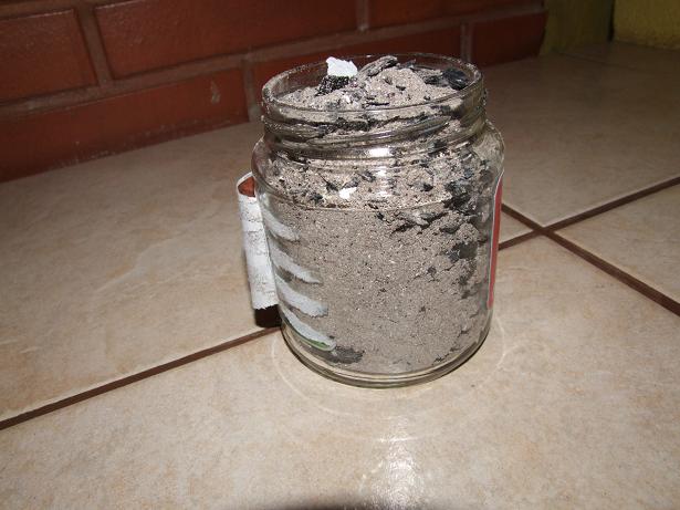

Pannilt valatud tuhk.

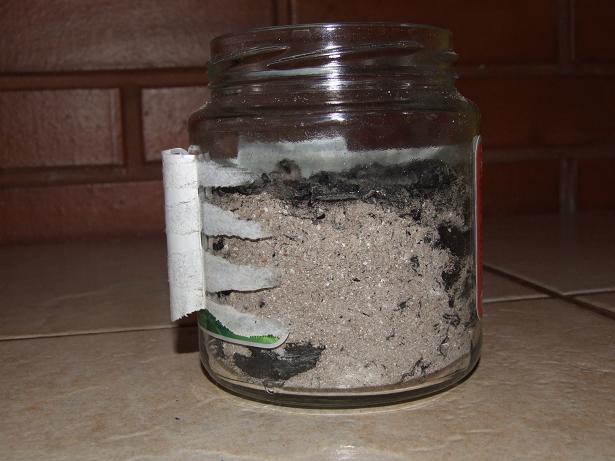

Koldetäiest puudest jäi järgi niipalju. Vabalt valatuna poole liitrises purgis.
Tuhk pressituna.
Tuhk pressituna.
Mõtlesin vaadata, kui palju teda tegelikult on, tuhk on ju väga õhuline. Surusin siis põidlaga peale.

Kütan sellisel moel, õigemini minu naisu, et kui puud on põlenud ja ka süsi kustumas, suurendan ca kolmeks minutiks õhukogust kuni tuli kustub täielikult ja kõik sõed ka tuhaks saanud. Nüüd siiber rahus täielikult kinni ja rahu maapeale langenud järgmise õhtuni.

kaminahi kirjutas:... kui puud on põlenud ja ka süsi kustumas, suurendan ca kolmeks minutiks õhukogust kuni tuli kustub täielikult ja kõik söed ka tuhaks saanud ...
See on huvitav nõks, salvestame :) Tõenäoliselt motal piltidel näha olevate peotäie süte järgijäämine ongi nende paari minutiga seotud.

Mina ka imestasin, et mis nipiga need sõed ära ei põlenud. Ma pole ise süsi näinud restkolde peal ja teen ise ka nii, et põlemise lõpu poole jätan siibri poole peale ja kui tahan siibri kiiremini sulgeda, siis avan täielikult nii siibri kui tuhaukse ja sõe jäänused põlevad kiirelt.

Mitme kilo puudega te seda katset korraldasite? Miks peab pingutama vägisi selle nimel, et viimane kui üks sõetükk oleks kütmisprotsessi lõppedes põlenud? Motamehega nõus, las ta põleb ära järgmise kütmise ajal.
