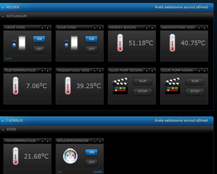

sai siin hiljuti üks 90 alguse keskküttega maja natuke targemaks tehtud ning lisatud Fibaro süsteem jälgimaks ja reguleerimaks küttesüsteemi. Tegemist on pelletikatlaga (Viadrus + põleti), süsteemis on akumulatsioonipaak/boiler, kaks tsirkulatsioonipumpa - suur ja väike ring ning katel.
Küsimus tekkis, et mis on normaalne temperatuuride vahe pealemineval ja tagasituleval veel? Pumpade kiiruseid saab muuta, aga kas pigem hoia voolu aeglasena, et võimalikult palju sooja radikatesse antakse või on loogika kuidagi muud moodi?
Lähiajal lisame ka kortsnasse temp anduri, et jälgida suitsu temperatuuri (hoida optimaalsena korstna puhtuse tarbeks) ning samuti paar temp andurit jälgimaks vee kulgu ja liiikumist.
Hetkel oli pilt umbes selline:
Kui natuke rohkem "hagu" anda, siis radikatesse läheb umbes 50C vesi ja ringilt tagasi jõuab 45C. Maja on umbes 130m2 ja radiaatoreid on ~10, veneaegsed malmid ning üksjagu kolakad.

Lauri_s kirjutas:Jälgisin, et kui pump panna 1 kiiruse peale, siis jahtub vesi kuskil 10C maha ringilt tagasi tulles, 2. kiirusega oli see umbes 5C.
See esimene kiirus peaks siis küll täiesti piisav olema (tingimusel, et toas ikka sooja piisavalt on).
