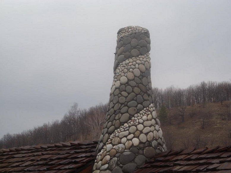

Korsten Saraatovis.jpg (110.15 KiB) Vaadatud 9175 korda
Viimistluseks on veel vaba voli. Ma ei mõista vaid, kuidas inimesed seda aina suudavad. Igatahes austustvääriv oskus ja rahas seda ei mõõda. :good:
