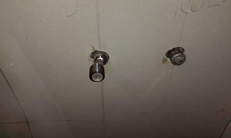

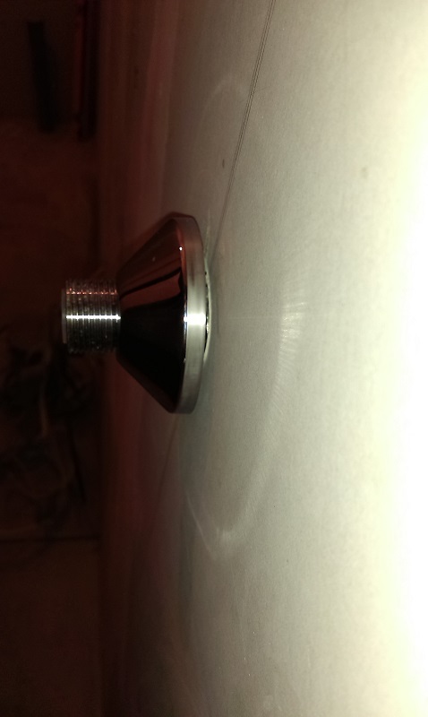

Postitas saar20
Asetasin kannad ära, panin plaadi peale ja olen valmis hüdroga tegema. Sooviks teada et kas ma peaks sinna mingised pikendused panema või keerangi need orase pikendused lihtsalt sinna kinni, reguleerin ära ning teen üle hürdoga?
Tänan abieest.
Reimo
Re: Duššisegisti ümbruse tegemine
Postitatud: 03 Juun 2014, 13:10
Postitas Expert
Mis pikendusi sul sinna veel vaja on ? Kraanikand peaks ideaalis kipsiga tasa olema või ulatuma max. 1-2 mm üle kipsi tasapinna - siis saab ka hüdro normaalselt tehtud.Augud mis oled kipsplaati uuristanud, tuleb kinni panna krohviga(kuna need sul jõhkralt suured uuristatud),väikese prao saaks ka kinni silikoonida.Siis kas ostad spets läbiviigu lapid või lõikad ise hüdrokangast lapid välja ja hüdro alla,lapp peale,vajutad pahtlilabidaga kinni ja hüdro peale.Tihendad ilusti kannaümbruse hüdroga ära, et vesi kipsplaati lagundama ei pääseks.
PS: Plaatimise ajaks jätaks ikka "pimedad" ette,milleks oma elu keeruliseks ajada.Pärast kui kõik plaaditud siis paigaldad ekstsentrikud koos segistiga juba... :wave:
Postitatud: 18 Juun 2014, 12:27
Postitas jokerimies
-Kannale pime ette
-Augud segu täis
-Kõik ilusti hüdroga üle
-Plaat, vuuk
-Pime eest
-Ekstsentrik
-Segisti
