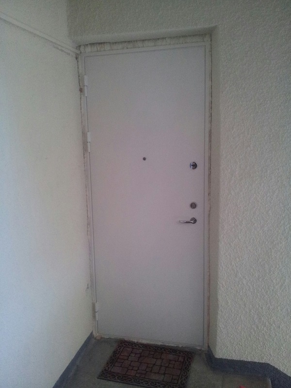

Aidake palun kaasa mõelda. Mis ma nende makrot täis lastud vahedega võiks ette võtte?
Piirdeliistud võiks olla viimane variant.
Vasakul ja paremal kõigub makrotatud vahe suurus kusagil 10..25mm. Üleval on makrotatud u. 70mm - sinna peab ilmselt siiski midagi tõsisemat mõtlema.
Ühesõnaga.. mis ideid tuleb vasaku ja parema palega? Kergelt pahtlit ja akrüülhermeetik ja värv? Või üritaks täita kogu vahet akrüülhermeetikuga ja siis värv?
Akrüülhermeetiku tootejuhisest leidsin, et täidetav ava võiks olla max 10mm a mul on mõnes kohas laiem.
+kuidas käituda, kui kogu koridor on tehtud pritskrohviga.. Kui ma nüüd ukse juurest pahtliga siledaks tõmban, siis vist jääb inetult sile..
Ühesõnaga head ideed on teretulnud :)
Ette tänades,

Tellid plekksepalt mõõdu järgi katteplekid ja katad nendega vahu ära.

Mul on korrus allpool selline lahendus..ei näind hea välja.. seepärast uuringi algatuseks muid variante kui plekid.

Kratsi siis vahtu niipalju maha nii et saad kipsplaadiribad lengiga samas tasapinnas alusvahu külge "vahutada".

Mul ongi vaja enamvähem viisakat. 74a. majas kus seinad jooksevad 15cm viltu on palju tahta 1..2mm tolerantsi. Nii täpse mõõdistamise jaoks oleks pidanud vana ukse maha võtma ja siis mõõtma - kahjuks ei ole kuu aega ukseta päris reaalne.
Aga mõte stiilis, et vahtu maha ja kipsiriba vahutada on juba midagi, mille baasilt edasi mõelda.

Noki vahtu välja ja kipskrohv sisse. Imiteerid seda pritspahtlit ja jääb enamvähem sama, ilmselt peate kogu pale ära värvima.
10-25mm saab ka akrüüliga teha, pead kaks korda täitma ja ootama kuivamist. Muidugi milline see asi välja nägema hakkab on teine küsimus.

Läksin lihtsama vastupanu teed vist.
Nokkisin piisava koguse vahtu välja. Lõikasin sobiva suurusega tüki küprokit. Lasin taha õrnalt vahtu, et nakkuks. Tegin kipsiriba ülevalt akrüülhermeetikuga kokku ja surusin ukse pale pealt kiiludega vastu ukseava ülemist serva. Pale ja kipsplaadi vahelise (2..3mm) avause täitsin omakorda akrüülhermeetikuga ja jätsin kogu kupatuse kuivama koos kiiludega. Ilmselt doseerisin naguke vahuga üle, kuna lükkas 2mm välja aga kokkuvõtteks jäi tulemus aksepteeritav.
Kui kogu mudru oli ära kuivanud siis käisin hooletult pahtliga üle, kuna kästitsi ei oska kuidagi tekitada sobivat pritskrohvi struktuursust.

janx4 kirjutas: kuna kästitsi ei oska kuidagi tekitada sobivat pritskrohvi struktuursust.
Kui väikse pikakarvalise rulliga pahtel sinna rullida saab ehk suht viisaka tulemuse.

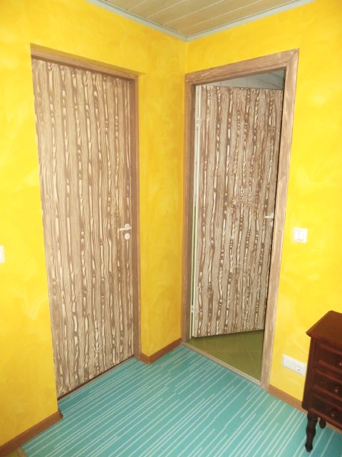

Ei ole vist viisakas oma küsimusega lagedale ilmuda.Mida teha veneaegse vineerukse tahvliga,kus peal mitmed värvikihid,teatud konarused jne.Uus uks koos lengiga on ka kulukas,jama on ka see,et sein vildakas.Kuidas saaksin anda uksele uue näo? Kas on võimalik kuskilt osta näiteks plastikut,et anda uus välimus.

1lilleke kirjutas:Ei ole vist viisakas oma küsimusega lagedale ilmuda.Mida teha veneaegse vineerukse tahvliga,kus peal mitmed värvikihid,teatud konarused jne.Uus uks koos lengiga on ka kulukas,jama on ka see,et sein vildakas.Kuidas saaksin anda uksele uue näo? Kas on võimalik kuskilt osta näiteks plastikut,et anda uus välimus.
Ma ei tea, kas plastik on just kõige õigem mõte, aga, kas sa midagi sarnast ei taha nagu alloleva pildi peal.
Sellise tegemise kulu pole ka eriti suur, 2x0,5l uksevärvi, aaderduslabidas, värvirull ja pintsel ja võib olla natuke teipi kah ümber lukuaugu ja käepideme.
