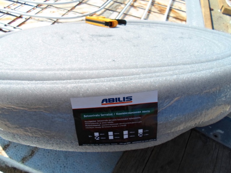

Kuidas ja kui palju soojustada vundamenti seestpoolt enne betoonivalu?Mul projektis see tobe lint paksus 8mm.
Endale tundub kuidagi õhukese võitu,kas põranda küte ei hakka vundamenti soendama?

Tee täpselt nii nagu projektis kirjas on - see tobe lint seal omab otstarvet.Soojus tõuseb ikka ülespoole mitte ei ründa küljesuunas.Edu :wave:

iseehitaja kirjutas:Kuidas ja kui palju soojustada vundamenti seestpoolt enne betoonivalu?Mul projektis see tobe lint paksus 8mm.
Eks see nüüd sõltub täpsemast sõlme lahendusest ja tulevasest põrandakattest. 25 (50) mm. EPS-i ehk ikka sobiks sinna panna.

See "tobe lint" seal pole ilmselt projekteeritud mitte soojustuse otstarbeks.
See on deformatsioonilint. Toodetakse ja müüakse betoonivalu servalindi nime all.( Concrete edge of the tape - the concrete floor and wall insulation)
Soojustusmaterjal soojustuse mõttes on arvatavasti projekteeritud teise konstruktsiooni ossa, omale kohale.

Jah selline lint projektis ongi.
Soojustatud on muidugi väljast vundment 50mm EPS perimeeter,muud nagu polegi.
Ma lihtsalt pelgan seda,et soojus hakkab kanduma põrandast vundamenti, võibolla see ongi OK!
Põranda katteks tuleb 100% põrandaplaat ja deformatsiooni vuugid on ka joonisel olemas, elutuba-köök 2 vuuki ja siis pika koridori veel 1vuuk, umbes 20m2 eraldatud selle lindiga :scratch:

Kui mingit niiskustehnilist vastustust sellele pole, siis pange see 50 mm eps sinna. Lõiga ülevalt nurk viltu maha ja ei jää plaadile ette ka.

Külmasilla vähendamise aspektist lähtuvalt oleks servalindi EPS plaadiribadega asendamine ilmselt pikemas perspektiivis kasutoov.
Oma kogemusest võin öelda, et see servalint materjalina on kokku surutav, näiteks 10 mm paksune lint on surutav 0...1mm peale.
Köetava betoonplaadi servalindi peaülesanne on võtta vastu deformatsioone ja plaadi soojuspaisumisest tekkida võivaid jõudusid ning vältida jõudude toimel tekkida võivaid pragusid.
Kaldun arvama, et olenevalt EPS plaatide tugevusklassist ei pruugi see materjal deformatsioonivuugina samaväärselt toimida. Võib juhtuda nii, et projekteerija on arvestanud "x" suuruste võimalike jõududega, aga ehitamisega projektis kõrvalekaldumisel ja ise muudatusi tehes võib heauskselt konstruktsiooni "parendades" see vastu võtta näiteks "x - y" suuruseid jõudusid. Ehitaja peab alati sellise stsenaariumiga arvestama. Pealegi, Ehitusseadus kohustab ehitamisel järgima projekti. Iseasi, kas üldse on, mida järgida.
Aga jah, praktikas olen näinud seal EPS plaatide jääkidest ribasid nii 25mm, kui 50mm.

Aga võib ju panna deformatsioonilindi + soojustus (EPS, SPU vms.)?

Nii sportlikust huvist ehk arvutad kui suur on näiteks 10 m. betoonpõranda joonpaisumine kui temperatuuride vahe on ~30 C. st. kui palju tõenäoliselt servalint sellise temperatuurivahega kokku surutakse.
Re: Betoonpõranda tegemine.
Postitatud: 25 Jaan 2014, 10:09
Postitas vuuk
Arvutusekohaselt peaks 10 m pikkune betoonplaat pikenema sel juhul ligi 4 mm.
5m pikkune plaat 2 mm.
Tõenäoliselt EPS kompenseerib sellisel määral betoonplaadi pikenemise napilt ära, aga ehitamisel on alati soovitav või isegi kohustuslik arvestada varuteguriga.

Rääkisin eile projekteerijaga ja selle tegelase vastus oli umbes selline: eks sa pead ise otsustama kas eps50 25mm või def.lint,
vastutad ju sina selle betooni valueest.
Kui küsisin soojustuse kohta siis vastas loomulikult on eps parem.
No võta siis kinni mis õige on???

Ma pigem avaldaksin siinkohal projekteerijale tunnustust.
Ta vähemalt määras materjali, mis lisaks sellele on ka selleks konkreetseks otstarbeks tootja poolt toodetud ja ette nähtud.
Sirvin aastate jooksul paljusid eramute projekte läbi. Võib-olla eksin, aga hetkel tõesti ei meenu, et üheski oleks olnud teemakohane materjal kõnealuses sõlmes üldse ära määratud.
Tegelikkus kipub olema selline, et paljud analoogsed küsimused jäetakse projektide tasemel lihtsalt lahendamata.
Edasi sõltub juba tellija ja ehitaja teadmistest ja kogemustest missugune materjal, mil viisil ja kas üldse vajalikku asukohta paigaldatakse.

Kahjuks tõsi. Aga eps sobib igati selle serva tegemiseks. Sellise punktkoormuse võtab ilusti vastu. Võib ka eps 120 olla.
