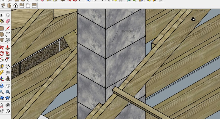

Kui ametnik ikka ei ole tulemusega rahul, siis üks lahendus oleks:
Re: Katuse sarikas liiga lähedal korstnale
Postitatud: 28 Nov 2013, 09:01
Postitas Lauri234
Avastasin vanal talumajal sellise seisu, korsten oli laotud pingul sarika ja tala vahele ja lisaks veel jõnksuga + tala läbi imbunud pigist :shock:
Talaga tegin nii nagu vuuk pildil soovitas + uue korstna ladumine. Sarikaga tuleb kuidagi sarnaselt teha aga korsten on keskel. :roll:
