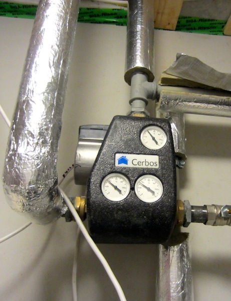

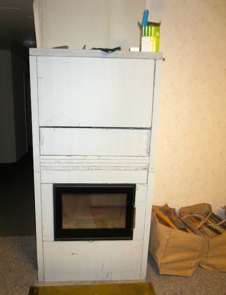

Majaks 136m2 ühekordne puitkarkass, soojustagastiga sundvent, energiakulu 40kWh(m2a), maksimaalne küttetarve ca 2500w. Kaminaks Romotop KV 025 W 02, kasutegur 90%, vesiküttele max 14kW (ümber kamina 50mm magnesiitplaadist kopsik pilt lisatud), soojussalvestiks 1000l tünn isoleeritud 50mm fooliumiga villaga, kamina ja paagi vahel laadimisautomaat Termovar DN 32-60° C, LK 810, pilt lisatud. Tubades plekk radikad kollektorühendusega. Enne radikate tsirku pumpa 3T ventiil, mille üks ots läheb pealevoolu kollektorisse teine tünni ülaosasse ja kolmas tagasivoolu kollektri juurde pilt lisatud.
Tünni kütab soojaks (30kraadilt 70kraadile) ca 5 tunniga ja kulub 20kg (0,06m3) puid (hall lepp) või 10 kg puitbriketti. Selle ajaga tõuseb aga kogu majas ruumide temperatuur 24-25 kraadini kui vaheuksed lahti hoida (radikad on välja lülitatud). Tänaste ilmadega ca +5 ei ole tünnis olevast soojast veest midagi kasu, sest kolmandal päeval pärast kütmist (72 tunni pärast) kui ruumide temp on langenud 21 kraadini ja tahaks sooja juurde on tünnis vesi üleval 50 ja all 30 kraadi soe.

2. Toppida kinni kamina ümber olevas soojusisolatsioonis tuulutusavad - nii vist ei tohi?

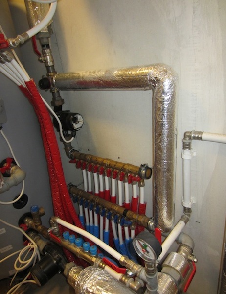

Kuna algse küttesüsteemi ehitasid litsentsiga sossepad küsin veel, kas on normaalne, et süsteemis pole ühtegi liiniseadeventiili ei radikate kollektoritel ega ringidel ega kamina ringil (projektis olid mõlemad ette nähtud). Samuti kas radikate ringile oleks mõistlik panna intelligentne punmp mis jääb seisma/vähendab pöördeid kui ringlust ei toimu, praegu uhab pump "pimedasse" kui radikate termopead on kinni. Ja veel kas nii väikest süsteemi on vaja tasakaalustada või ei ole (radikatel paistavad termopeade eemladamise järel (Compal) mingid eelseade võimlaused 1-8 (hetkel on kõik 8). Kollektorile lähim radikas on ühtlasi kõige väiksem ja selle termopea ei suuda küll temperatuuri hoida nii kui pisut paotad on radikas tulikuum.

Kopsik kamina ümber
Kopsik kamina ümber
Laadimisautomaat
Laadimisautomaat
Radika kollektorid ja 3T ventiil

Kui selle kamina ümbrise kopsikut ei tuulutaks vaid ehitaks ta kinniseks (liimiks silikaltsiitplaadi ka tuulutusavadesse) saaks tõepoolest palju parem aga ma ei tea kas nii võib alati olen näinud et kopsikutel on vähemalt üks lahtine ava?

Kamina "soojustamine" on täiesti mittevajalik, halvendad sellega vaid kütmise kasutegurit. Viga on tõenäoliselt vales küttesüsteemis - see ei oska sooja akupaaki juhtida kui ruumi temperatuur on saavutatud. Arvatavasti on eespool toodud nii öelda peaaegu käsijuhtimisega lahendus.

Eks nende veesärgiga küttekaminate häda olegi see, et sa ei saa kontrollida otse õhule antavat soojahulka. Kui küttesüsteemis on radiaatorrirngi sulgemise kraanid siis saab käsitööga natukene parandada - kütmise ajal sulged radiaatoriringi ja pärast lõpetamist avad. Saab lisada automaatikat aga see on kallis.

Radiaatoriring jääb ise kütmise ajal tagant ära kuna radika termostaadid sulgevad läbivoolu. Igasugu automaatikaid olen uurinud aga nende vajalikkus tundub et piirdub küttegraafikute seadistamise võimalusega. Ehk kunagi soetan omalegi sellise kui põhiasjad tööle saan.
