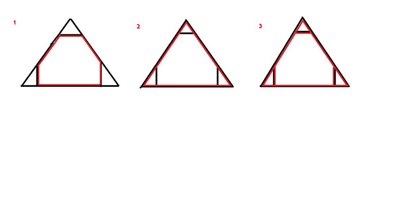

1) Kuidas panna soojustust (vill), kui külgmised kolmnurgad jäävad kasutusse panipaikadena? Kiirelt Paintis tehtud pilt:
Ülemist kolmnurka kasutada ei plaani, kas sinna on vaja teha mingi tuulutus?

1) Ülemist tippu ei ole mõtet soojustada, soojusta lagi, nagu pildil 1, eeldatavasti on nii ka lihtsam.
Kappide soojustamine sõltub sellest, kas sa tahad, et need oleksid külmad või soojad. Esimesel pildil on puudu alumise korruse lae soojustus, kui see lisada, on kõik pildid omamoodi head, aga 3 kõige kulukam ja tülikam.
Tuletan meelde, et katuslae soojustamine seestpoolt on üsna keeruline asi, tavaliste lahenduste korral tuleb soojustuse sisepinda teha korralik aurutõke ning aluskatte (tõenäoliselt tõrvapapp, kui see on, kui pole, siis katusekatte) ja tuuletõkke vahele tuleb jätta tuulutuskanal (~4 cm), mis on alt ja ülevalt avatud. See hoiab ära kondensvee ja sellega hallituse ja mädaniku tekkimise seinas.

1. + laele soojustus.
