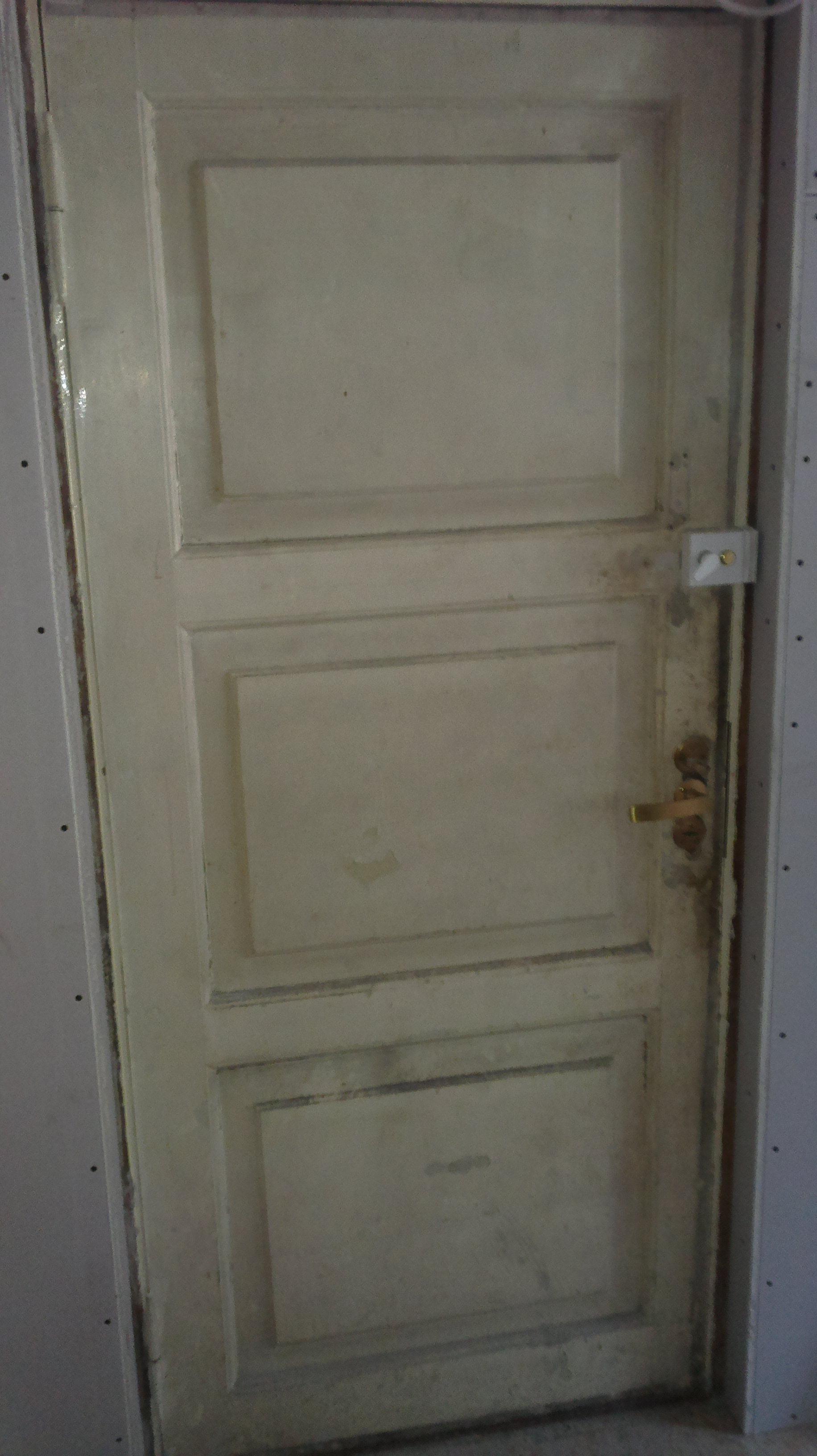

Uks seest: Pilt

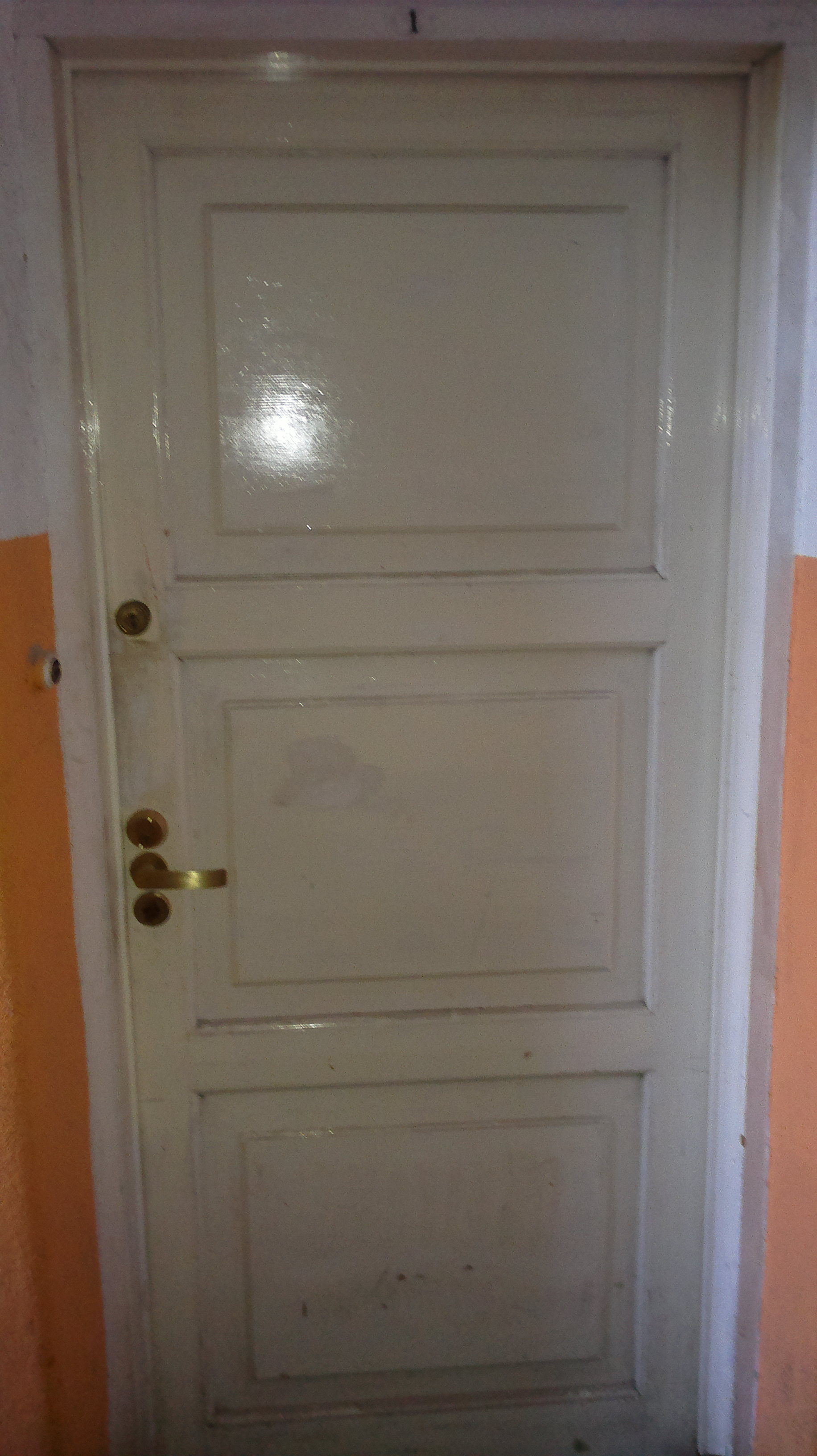

Uks väljast: Pilt
Ta on puidust. Mulle on räägitud mingitest plaatidest või liistudest, mida saab lihtsalt peale kleepida, aga ma ei mõista päris hästi. Vaja oleks ikka tõesti kaunist tulemust. Kes seda tööd oleks kompetentne tegema? Palju läheks maksma? Ust kaasa põhimõtteliselt võtta ei ole võimalik. Aitäh!

See ei ole kole uks, uksel on kole vana värvikiht.
Milline on ilus? Mõni näitepilt?
Kui kiire on kiire?

Lihvid, pahteldad, värvid.

pold kirjutas:Lihvid, pahteldad, värvid.
Eelnevale kuumapuhur, siis eelpool loetletud tegevused.
Mulle räägiti, et seda peab mingi miljon korda tegema, enne kui normaalse tulemuse saab. Kas kergemini ehk kiiremini ei saa?

Saab. Kuumapuhur - 1x eemaldad värvi, lihvid - 2-he erineva jämedusega, 2x seega, värvid - 1 või 2 x. Kusagilt ei paista miljonit. Või miljon korda lihtsam lahendus - paigalda uus "euro" uks.

Siiski - osta poest puhastusvahend Vivaclean, pese kontsentraadiga uks ära (loe juhendit) ning värvi.

No aga pahteldada ja lihvida tuleb ikka ju, kui Vivacleaniga teen? Seal mingid koledad konarused sees ikkagi. Mõni professionaal ka sellist tööd on nõus tegema, oskab keegi soovitada?

Kuna pildil n'gin juba mitme erineva värvi kihte, siis niisama vana kihi ülelihvimisega piirdumisel võivad need vanad edasi koorduda. Ei jää kestma, kui lihtsalt üle värvida.
