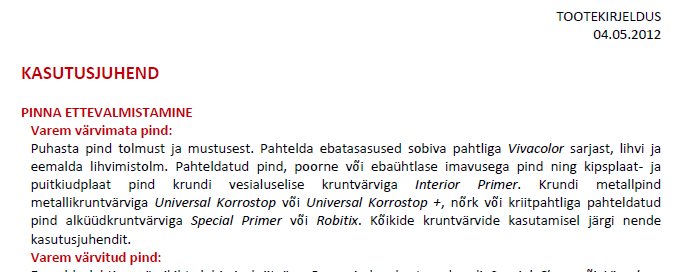

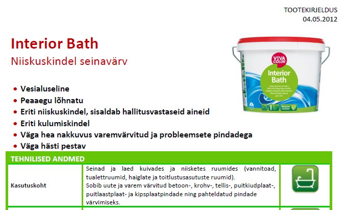

Ca 15 aastat tagasi tuli endale duširuumi-pesuruumi niiskuskindlaks värvimisel üksjagu palju vaeva näha - küll kasuta veekindlat pahtlit, küll kinnita veekindla krundiga filterkangas kipsplaadile jne.
Võttes nüüd ette ehitusmaterjalipoes juhuslikult vaatevälja sattunud Vivacolori Interior Bath värvi kasutusjuhendi:
Vivacolor Bath 1.jpg (55.39 KiB) Vaadatud 3942 korda
Vivacolor Bath 2.jpg (46.08 KiB) Vaadatud 3942 korda
ei mainita seal neid eripahtleid ja -krunte (rääkimata kangast) poole sõnagagi.
Kas tõesti on tehniline progress jõudnud sinnamaale, et niiskuskindlas ruumis kipsplaadi viimistlemiseks piisbki ainult eriotstarbelise kattevärvi kasutamisest :scratch:

Tere! Pealkiri: ...kas see on tõesti nii lihtne? Jah, muidugi on, sest Sinu siia paigutatud kasutusjuhendis, on kõik vastused Su küsimustele ju olemas.
Eripahtel ehk niiskuskindel pahtel, see on neil kirjas, kui sobiv pahtel Vivacolor sarjast.
Välja on toodud, ka erinevatele alusmaterjalidele ja nendega samas tasapinnas olevatele materjalidele/detailidele (näit. krohvimajakad) sobivad krundid.
Lõpetuseks on ka öeldud, et: kõikide kruntvärvide kasutamisel, jälgi nende kasutamisjuhendit!

Andresto kirjutas:Eripahtel ehk niiskuskindel pahtel, see on neil kirjas, kui sobiv pahtel Vivacolor sarjast.
Ma ei oskaks küll "sobivat paktlit Vivacolori sarjast" automaatselt "eripahtliks" pidada - "vanasti" mainiti niiskuskindla pahtli (W) kasutamisvajadus ikka otse ära.

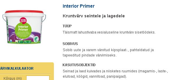

Andresto kirjutas:Välja on toodud, ka erinevatele alusmaterjalidele ja nendega samas tasapinnas olevatele materjalidele/detailidele (näit. krohvimajakad) sobivad krundid.
"Haljale" kipsplaadile soovitavad nad ju täiesti üldotstarbelisena näivat krunti, mille kasutusjuhendis küll ka vannituba mainitakse:
Vivacolor 4.jpg (28.39 KiB) Vaadatud 3876 korda
Nii et on mindud seda teed, et tehtud valmis universaalne kruntvärv kuivade ja niiskete ruumide jaoks? Nii tekib tahes-tahtmata küsimus, et milline on vahe sellise "tänapäevase universaalkrundi" ja "niiskete ruumide erikrundi":
vahel :scratch:
