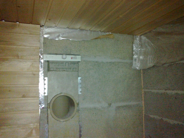

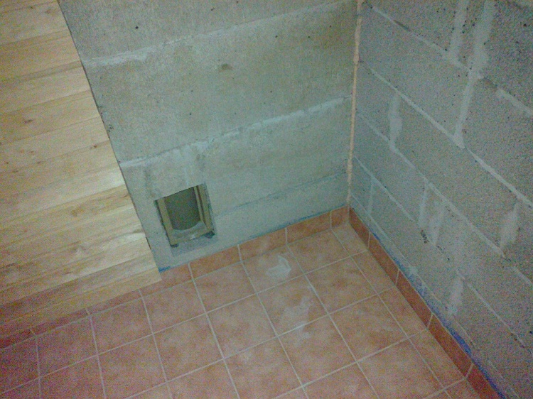

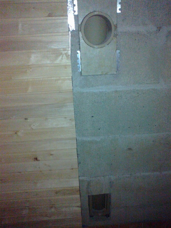

Sooviksin saada valmis enda leiliruumi, seega mõtlesin siin targemate arvamust ja infot koguda.
Nimelt on leiliruumis seinad-lagi valmis(puit) ja põrand plaaditud. Panen 3pilti siia kaasa, sellest nurgast, kuhu läheb keris. Ütlen ette ära, et olen selle sauna teema koha pealt üsna võhik ja "rumal"
Sooviksin teada järgmiseid asju
1) Kuna see poolik leiliruum on niimodi seisnud seal 4-5aastat, kas tuleks mingi kuumakaitse või muu-vahendiga üle teha seinad ja lagi ennem kütmist ?
2) Tahan panna kindlasti puukerist, aga peab leiliruumist kütma. Nagu piltidelt on näha, on seina sees 2 auku. Ülemisel on siiber juures. Kas ülemisse läheb kerise juurest tulev toru ja sealt omakorda suits korstnasse ? Kuid millejaoks on see alumine auk ?
3) Kui on leiliruumist köetav saun, siis kas leiliruumis peab olema mitu ventilatsiooni ? Praegu on seal tagapool nurgas(pole pildil näha) üks vent-toru, kas sellest piisab?
4) Kas seda leiliruumi tagust külge (fibo plokid) tuleb teha mingi spets vahendiga, või võib täiesti tavaline tugevam plaadisegu ja plaat olla ? Ühelt pildilt on ka näha, et ülevalt tuleb selline kile või fooliumi moodi asi, kas see tuleb ka omakorda alla jätta või ei tule ?
Tänan juba ette ära !

Alumine on tahmaluuk, ehk puhastusauk, millest korstnapühkija saab peale toru läbitõmmamist kogu sodi välja koukida. Seinad (nii puu kui kivi) võiks teha üle saunasupi nimelise tootega. Seda saab igast ehituspoest värviletist küsida. Seina võiks kenaduse pärast krohvida või plaatida muidugi. Kasutama peaks ehk võibolla veidi kuumakindlamat plaadisegu. Foolium tuleb saada nii piisavalt õhutihedalt kinni et sealt prigu vahelt niiskus ei suruks ennast lae vahele villa sisse. Kindlasti aga mitte ei tohi ta jääda plaatide või krohvi alla kuna siis ei kinnitu plaadid või krohv ju absoluutselt kuhugi.
vanaema on sul veteran...
Re: Leiliruumi nurk
Kerie lähedal olevate seinte temperatuur tõuseb kõige rohkem ning kui sa plaanid selle nurga seal ära plaatida, siis kasuta seal ka ainult sooja vett, muidu külma veega hakkab plaatidelt glasuuri maha viskama.

Korsten pildil, tundub olevat Rondo plus ja topelt mantelplokk.
Kui võimalik, siis soovitaks kerise ühenduslõõr ringi mängida,st. paigaldada kerise ühenduslõõr korstna paremal (pildilt vaadatuna) paiknevasse lõõri.
Seda kerise ühenduslõõri ohutuskuja vähendamiseks vasakul paikneva seina laudise suhtes, kirjade järgi peaks olema hõõguvatel pindadel 1000 mm.külgsuunas.
Isegi siis vist ei pääse kaitse-ekraani paigaldusest, ühekordset kasutades saab vähendada kuni 50% meetrist.
Loen seda EVS 812-3; 07

Kerise ühendustoru tuleb isoleerida. Isoleerimata toru paigaldamisel on tulekahju 100%kindel. Puit on liiga lähedal.
Alumine ava on jah tahmaluugi jaoks.
Laudis tuleb töödelda saunalaki vms.-ga. Küsi ehituspoest! Kerise kohal olev laudis tekitab ka küsimusi. Kuna ei tea kui kõrge ruum on pakun, et kerise kohal võiks olla tulekindel plaat. On küll kallis, aga ega uus uus maja ehitada odavam tule.
Puukeris, nagu iga teinegi küttekolle tarvitab kütmisel põlemiseks suure koguse hapnikku. Kuskilt peab see sisse saama. Kui oleks ehitus algusjärgus, siis saanuks põranda alt tuua kerise alla õhutoru, nüüd on sellega lootusetult hiljaks jäädud. Kui olemasolev venttoru on ühendatud sundventilatsiooniga, siis hakkab see kerisega võistlema - kummal tugevam tõmme. Kokkuvõttes on peamine saada leiliruumi piisav kogus värsket õhku. Muidu on kasutamisel peavalu kindlustatud. See, kui leiliruumi ukse alla jäetakse vahe, aga pesuruumi uks on kinni, pole piisav. Eriti, kui maja on õhukindlaks ehitatud.
Seinalt tuleb foolium kindlasti eemaldada. Plaatidest valiks täismassplaadid mitte glasuurplaadid. Plaatimissegu tuleb eriti hoolikalt valida, et plaadid püsima ka jääks. Mingil juhul ei tohi plaatide alla võõbata kummiseid hüdroisolatsioonimastikseid (lähevad kerise taga "keema") Nurgas tuleb plaatide vahele jätta 2-3mm laiune vahe. Silikoni sinna panna ei ole mõtet.
