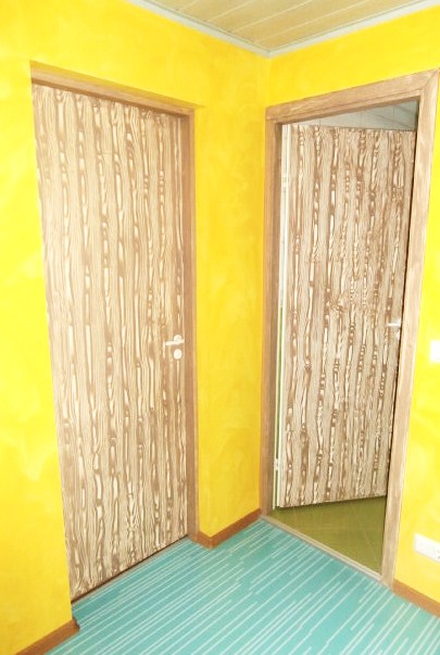

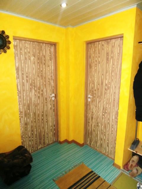

Siseustega ei anna enam midagi muud teha kui üle värvida. Pärastpoole võin siia ühe pildi postitada ämmale tehtud uste uuendamisest.

Nonii, nüüd need paar lubatud pilti kolmest vanemast (kollased) ja ühest uuest uksest, mis üle töödeldud värvi ja aaderduslabidaga.
Sellel pildil oli vasakpoolne uks kolletunud nagu uksed esimesel pildil ja parempoolne on uus uks. Lähemal vaatamisel on tooni erinevus märgata, aga üldiselt keegi seda pole veel tähele pannud, sest vaadatakse üldist stiili.
