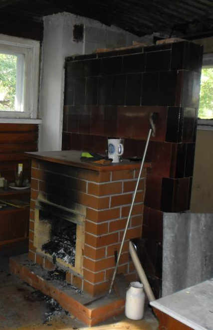

Majas, mida mulle elamiseks pakuti, on selline soemüür, nagu pildil näidatud.
Probleem on kamina ja pliidi kehvas tõmbes. Müüris endas on tõmme hea, tahmatopsidesse pandud paber põleb vuhinal ja tekkiv tuul kustutab tulemasina leegi.
Hea tõmme on ka kamina kolde peal asuva koldesiibri kohal.
Kuid kamina koldest ei taha toss hästi sinna siibri kohale üles minna. Osa viskab koldesuu ülaserva alt tuppa. Samuti läheb pliidi suits pliidist soemüüri kehvalt.
Lõpuks jõudsin selleni, et vaatasin kamina seest üle, lammutasin pliidi lahti ja võtsin soemüüri ülemise kivirea kah lahti, et sinna sisse vaadata. Kuid soemüür on seest puhas, tahmaluud mahtus ilusasti liikuma, alt tahmatopsidest paistis valgus üles välja ja korstnas pole samuti takistusi.
Kuid peale soemüüri kokkupanekut asi ei paranenud. Suutsin kivid kenasti tagasi panna, aga kamin ja pliit ikka normaalselt ei tõmba. Pliit suudab isegi tõmmata, kui ülal on mõlemad siibrid avatud, kamin kipub ka siis tossu tuppa viskama. Seetõttu ei saa müüri parempoolset osa kütta ilma, et tuba vines oleks. Vasakpoolset osa saab kütta ka ainult pliidiga.
Soemüüriga on veel 1 huvitav asi. Kunagi oli misiganes põhjusel otse müüri taga olev korstnalõõr kinni pandud ja tehtud slepe hoopis kõrvalasuvasse korstnalõõri. Kahtlustan, et see värk ehitatigi kahtlaselt (väidetavalt kusagil 70-ndatel), tõmmet polnud ja loodeti teise korstnalõõri abil asi lahendada. Peale seda oli esimesse lõõri raiutud tuulutusauk ja pandud tuulutusrest. Nüüd tegin sellise katse, et esimese lõõri tuulutusaugu panin kinni ja võtsin tossuaugu lahti, et toss juhtida mõlemasse lõõri korraga. Ei aidanud seegi. Soemüürist korstnani (kaasa arvatud kamina koldesiibri pealne ruum) on tõmme kena, aga kamin ja pliit ikka jonnivad.
Kaminast võin soovi korral pildi panna. Pliit on tavaline, valge plekk-kestaga ja plekist sisuga, koldes on kivivooder ja praeahju ümber mingi vildisarnane vooderdus. Praeahju ja pannide panipaiga ukse vahel on pisike väljavõetav luuk praeahju alla sattunud põlemisjääkide eemaldamiseks.

Joonistades ei järginud ma mõõtkavasid ega kirjutanud mõõte juurde. Panen pildi kaminast koos müüriga. Pliit asub teisel pool müüri. Kaminal on kolde kohal pisike ahenev ruum, selle taga on koldesiiber ja siibri kohalt läheb auk soemüüri.
Kamina niiskus vist ei peaks mõjutama? Viimase, tulisema kütmise ajal hakkas kamin oma välisseintest vett välja ajama ja alles kütmise lõpus tundus taas kuiv olevat.
Tuulutusaugu müüri kohal panin kinni, see pilt on tehtud enne, kui selle kinni panin ja müüri uurimiseks ülalt lahti võtsin. Akende või välisukse avamisel olukord ei muutu.
Soemüür on umbes 2 m kõrge.

Lahtise avaga, ehk ilma ukseta kamina puhul peab järgima hea tõmbe saamiseks teatud reegleid.
Tasub uskuda, mis raamatutes kirjas.
1. Suits peaks suubuma otse korstnasse
2. Kamina ava suurus peab olema proportsioonis ruumi suurusega.Arvutusvalemi selleks leiab raamatust.
3. Korsten alates kamina avast peab olema vajaliku kõrgusega. Tasuks uurida raamatust ja täpsustada korstna kõrgus.
4. Korstnalõõri ristlõige peab olema vajaliku suurusega ja proportsioonis kamina avaga. Arvutusvalemi leiab raamatust.
Lisaks antud juhul segab kamina tõmmet ka läbi pliita tulev lisaõhk.
Pliita tõmmet segab kaminast tulev lisaõhk.
Soemüür võib olla valesti ehitatud - lõõride ristlõiked valed.
Ma pigem imestaks, kui niisugune lahendus normaalselt toimiks.
Suits on nagu inimene - läheb ikka kergemat teed pidi.

Selle kamina sisse ei saagi mahtuda vajalikud suitsuneelud ja muud
Ise teeks nii: Ehitaks kamina pikemaks ja juhiks eraldi lõõri( kuna lõõre on 2) . Paigaldaks ka ukse ja tuharesti.

Lahtise avaga kamin on tänaste küttehindade juures täielik overkill isegi siis kui soemüür järgi. Miinimum uksed ette, see aitab tõmmet paremaks. Kui see ei aita (võimalik et sees puudu ühtteist ja ühislõõrid keeravad käkki), tuleb uus kamin ehitada, soemüüri peaks edukalt taaskasutada olema võimalik.

Soemüüriga on tõesti selline nali, et pildil parempoolse siibri all asuv lõõr on 2 korda laiem, kui teised lõõrid selles müüris. Selles lõõris on siibri kõrval lapiti kivi.
Aga pliidi sain nüüd tõmbama. Lihtsalt tuli keeduplaadi ja plaadi raami servad terasharjaga üle käia, selle plaadi vahed tulekindla villaga tihendada ja müüris mõned seni märkamata jäänud praokesed täita.. Nüüd saab pliidiga kütta kogu müüri (ka nii, et pliidi otselõõri siiber on kinni ja toss läheb ringiga läbi parempoolse müüriosa) ja kaminat ei pea ma kasutama. Tõsi küll, kaminal peab pliidi kütmise ajal olema koldesiiber kinni, sest muidu hakkab pliidi toss läbi kamina tuppa trügima.

Soovitus ehitada kamin kinni võib isegi ainuõige olla. Ma panin nüüd kamina kolde plekitahvliga kinni. Plekitahvli ääred on sissepoole painutatud, et saaks tulekindlat villa vahele toppida. Ülanurkades on ribad, millega see tahvel kinnitub vuukidesse ja allosas, kamina koldepõranda tasandil, on umbes pliidiukse suurune auk. Suletav uks puudub, ei viitsinud aretada (kuigi oleks saanud, samast tahvlist jäi paras tükk üle).
Tõmme paranes. Suits enam koldest tuppa ei trügi ja kamin hakkas isegi enda kividesse sooja salvestama. Kahetunnise kütmisega läheb soemüür nii tuliseks, et seda on ohtlik puudutada.
Kuna plekk läheb väga tuliseks (kütet lisades peab vaatama, et käsi sinna vastu ei läheks), on järgmine mõte leida kive ja kolle nendega kinni laduda.
Pliidiga müüri kütta on nuselemine, sest pliit jahutab tossu väga maha ja müürile ei jagu sealt enam midagi. Pool päeva kütan ja saan ikka vaid leige müüri.
