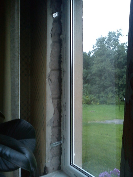

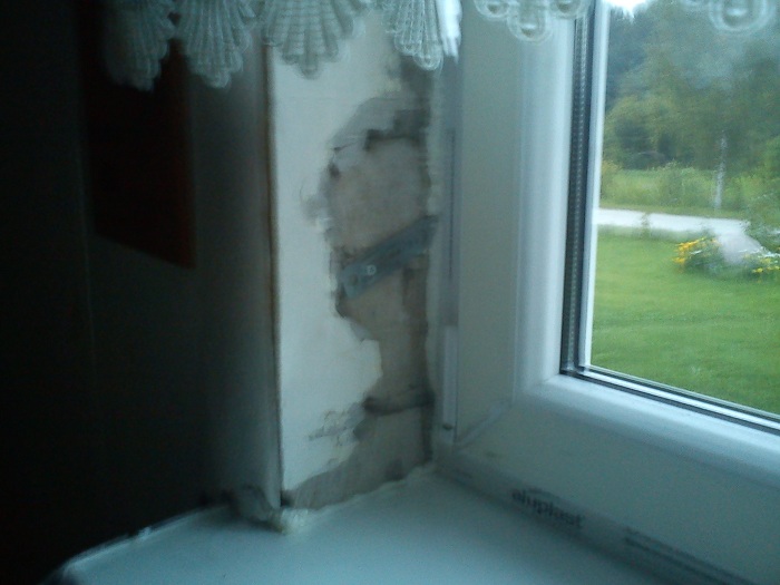

Postitas keiroj
Olen algaja ja vajaksin veidi teadmisi juurde, et mis edasi teha ja mis ohud on. Paigaldati aknad ja kuidas edasi peaks tegutsema. Millest alustama peaks ja mis edasi. Paar pilti ka.

Postitas saarlane
Armeerimis võrk ja MP75.
Sellega lased esimese kihi enamvähem korralikuks ja siis peale lihvi juba peenpahtliga.
Enne võid õhemat kihtidega täita ka ja alles siis võrguga.

Postitas GuidZ
Goldband ja kipsiribad, siis metallnurk ja pahtel, siis värv

Postitas Külaline
Kõigepealt võiks aknaseinalt tapeedi ära katkuda, siis teha nagu GuidZ soovitas, siis kui pragu seina ja kipsi vahel on laiem kui metallnurk suudab katta, siis pragu sellesama kipskrohviga täita, siis paberteip peale või laiem võrkteip, siis see metallist nurgatugevdus, siis täitmine-laiendus, siis üle seina lauspahteldus, siis ....äkki kutsud mõne maalri nõu andma kui kange tahtmine ise teha. Kuna aknasein on täiesti iseseisev, siis selle võid vabalt vana tapeedi põhitooniga sobivat tooni värvida.
Olenevalt maalri tutvusastmest, võiksid pindi või kaks ikka talle osta (vähemalt su südametunnistus ei jää piinama :) ).

Postitas rokikas
GuidZ kirjutas:Goldband ja....
Kas "Perlfix" tiba sobivam ei oleks selleks otstarbeks? http://www.knauf.ee/www/media/ee/pdf/14 ... _TL_RU.pdf

Postitas GuidZ
Oh kurat, mõtlesin ühest ja kirjutasin teisest. Muidugi Perlfix. Tgelikult muidugi hoiab goldband ka. Vaht samuti

Postitas Külaline
rokikas kirjutas:Kas "Perlfix" tiba sobivam ei oleks selleks otstarbeks? http://www.knauf.ee/www/media/ee/pdf/14 ... _TL_RU.pdf
Eks ta kindlasti ole etem oleks, aga millegipärast ütleb mu karvane sisetunne, et teemaalgataja nagunii ei hakka tegema nagu peaks, vaid minnakse lihtsama ja odavama teed, siis nii kurb kui see ka pole, ei näe erilist mõtet punnitada õpetamisega ja ega ma kippunud ka kohe kommenteerima.
Arvan, et kuna see akendevahetus ei olnud nagu äkki ja ootamatult surnud rikka sugulase pärandus, siis oleks ju võinud sutsu rohkem raha raisata ja teha kerge sanremont korteris-tubades või tellida akendepaigaldus koos palede viimistlusega.
Muide, just nädalake tagasi näitasin ühtedele aknapalede, mis olid Perflix`ga paigaldatud ja vahtu vahele lastud, Bosh`i piikamisfunktsiooniga puurvasarat ja tulemus- praktiliselt ise kukkusid küljest ära, ainult kokkukorjamise vaev. :) Seda pean tunnistama, et kipsi küljest oli Perflix`i pätsid kõvasti kinni.

Postitas rokikas
Ehk siis kõigepealt kõik lahtine alt ära ning nakkeparandajaga (http://www.baumax.ee/et/Ehitusmaterjali ... ispersioon näiteks) üle ja siis kõik muu mudru.
Kui perlfix korralikult paigaldatud siis ärasaamine vägagi problemaatiline. Kinni kui kurat, piik teeb vaid vao sisse (kildudeks eriti kipsisegu ei lähe), jne.
Vaevalt see remont nüüd laiskuse ning lohakuse tõttu tegemata on. Küllap ikka rahakotiga+oskustega seos.
