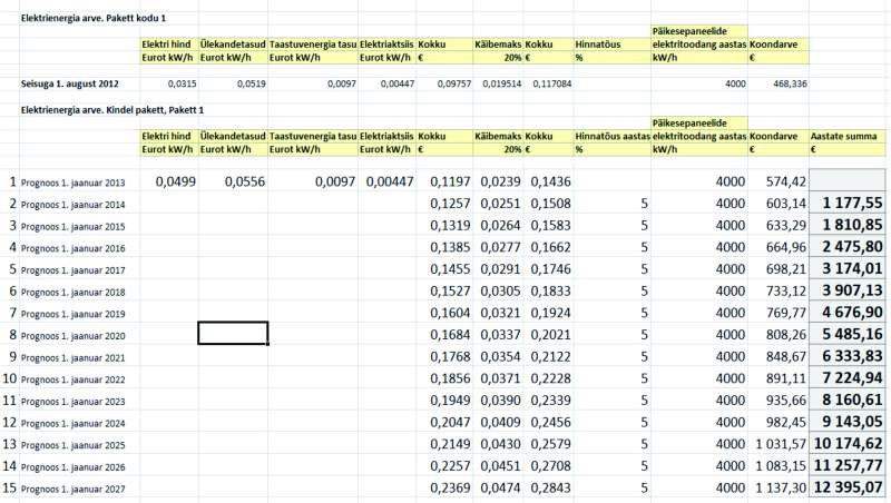

Toon ära siis tasuvusarvutused. Paneelide tootlikkuse aluseks on võetud Euroopa PV tootlikkuse kalkulaator.http://re.jrc.ec.europa.eu/pvgis/apps4/pvest.php. Arvutuste aluseks on paneelide nurk 40 kraadi ja suunaga lõunasse. Kadudeks on arvestatud 5 protsenti, mis vastab on-grid süsteemi kuludele arvestades inverteri kasutegurile 97,5 ja 2,5 protsenti kadudeks juhtmestikus. Näidisarvutus on tehtud 4kW süsteemi korral ja hind on koos paigalduse ja arvatava kuluga, mis tuleneb võrgu väljaehitusmaksumusest. Elektrilevi poolt rakendatav ühenduskulu sõltub paljugi konkreetsest objektist. Hetkel st. 15.10.2012 võib saada 4kW süsteemi kätte, katusele ja töökorda kuskil 8500.- Euroga. Hinnas sisalduvad kõik maksud, elektrimõõdistused, projekt ja arvatavad liitumistasud. Mitte ainuilt paneelid, mida saaks muidugi antud summa eest tunduvalt suurema võimsuse vaid kogu süsteem.
PV tasuvus1.jpg (64.72 KiB) Vaadatud 10599 korda
Mainin, et arvutused on tehtud eeldusel, et kogu paneelidest tulev energia kulutatakse viimseni ära koduses majapidamises ja võrku ei lasta midagi. Hinnatõus on arvestatud 5% enne maksustamist käibemaksuga. Tabelist lähtub, et Elektrijaam tasub ära mitte mingisuguseid toetusi saades 11 ja poole aastaga. Ja seda tänaste hindade juures. Arvud räägivad enese eest. Kui kasutada võimsamat süsteemi kui 4 kW siis on tasuvusaeg veelgi kiirem. Eriti kasulik on kasutada Päikesepaneele näiteks tootmisettevõtetel kuna enamus tarbimist jääb päevasele ajale seevastu koduses majapidamises nihkub suurim tarbimine pigem õhtusele ajale.

Millegipärast see viide ei avanenud. Kas pidasid midagi siit silmas http://re.jrc.ec.europa.eu/pvgis/apps/p ... map=europe
See on nüüd loomulikult tore et ka konkreetsemate numbritega välja tullakse aga tuletaks meelde et ka raha maksab ehk ka intressikulu tuleks sinna liita.
Näiteks kui laenata 5% intressiga 12 a. 8500€ siis tagasi tuleks maksta reaalselt ~11320€. Ehk siis tasuvusaeg mõne aasta võrra pikeneb kahjuks.
https://www.swedbank.ee/private/home/mo ... nguage=EST

Raha maksab jah ise ka midagi ja mitte vähe. Kes praegu pangast paneelide peale 5% laenu saab 12 aastaks see on tõeline õnneseen :yahoo:. Lisaks veel seda, et reaalses elus õnnestub harva paneele ideaalilähedaselt 40 kraadi ja suunaga lõunasse panna ja tootlikkus ei tule seetõttu nii hea kui näidisarvutustes. Pealiskaudsel hinnangul pakuks välja, et sinna tasuvusaega tuleb kõiki asjaolusid arvestades julgelt mingi ~5 aastat otsa panna. Sedagi vaid juhul, kui elektri hinnad kasvavad edaspidi täiega mühinal ja samas ei tule paneelidega mikrotootjale mingeid ebameeldivaid ootamatusi. Näiteks, kas te saate garanteerida, et täna ostetud kallis võrguinverter sobib sinna ka 10, 12, 15, 20 aasta pärast? Võibolla tuleb see teil juba 6,8 aasta pärast välja vahetada kui mingid härrased arvavad neile ühel hetkel nii sobivam olema? Tekitatakse näiteks mingeid nõudekesi juurde või siis mängitakse tariifisüsteem niiviisi ümber, et hakkate sisuliselt ise peale maksma? Meil ju "heaks" tavaks kujunenud, et kõik need asjad muutuvad mängleva kergusega. Kui see nii juhtub, siis on kogu teie arvutuslik tasuvusprojekt hoobilt käpuli. :jooma
Nagu aru saan, siis polnud need arvutused tehtud katusesse integreeritavate paneelidega, vaid tavalistega? huvitav, mis juhtuks tasuvusarvutusega siis, kui kasutaks katusekatet asendama mõeldud paneele?

Link uuesti http://re.jrc.ec.europa.eu/pvgis/apps4/pvest.php Seal saab ise erinevate väärtustega katsetada. Muidugi kalkulaator pole täiuslik kuid orienteeruvalt on suurusjärk õige. Arvutuste juures laenuraha ei arvestanud kuid siis peaks lahutama intressilt THI kasvu. Otsisin internetis kuid ei leidnud põhjamaade elektribörsi ajaloolist hinnagraafikut. Selle järgi saaks täpsemalt prognoosida tuleviku hinnamuutusi. Kui keegi leiab võib postitada.
