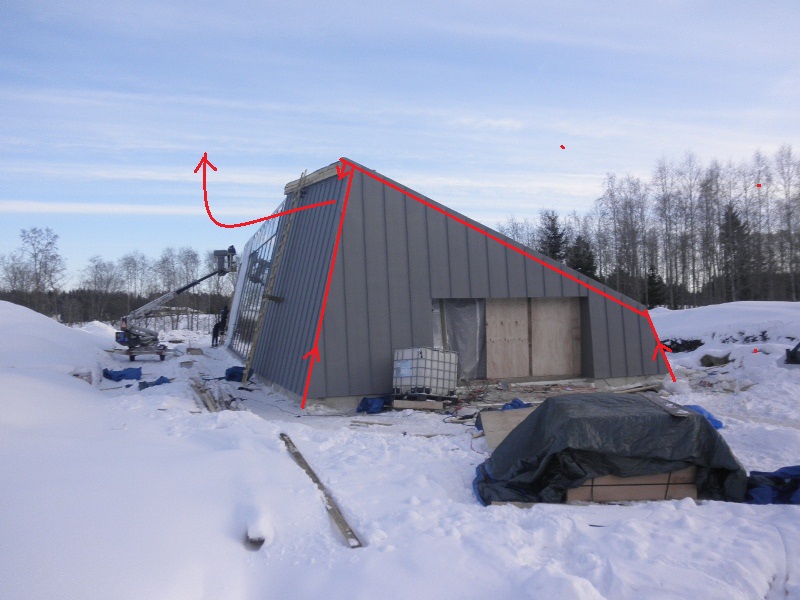

1.Seina mille ühe otsa kõrgus on 5,4m ja teise 1,8m (sein ise on mingi 10 m lai) on paigaldatud valtsplekk,üleval servas on valtsid maha löödud ja valtsitud katuse pleki külge.Asi siis selles ,et tellija käskis pleki mõõdud võtta joonistelt (roovitis ei olnud veel valmis ja plekk tuli tellida väljaspoolt eestit).Plekki panekut sai alustada kõrgemast servast,nii paar kolm meetrit sai pandud kui plekid ulatusid nii täpselt ,et hiljem kui valtsid maha tuli lüüa siis pidi need lööma maha valele kuna teiselepoole lüües poleks valtsiosa ulatanud.Küsimus siis kui suur oht on ,et vesi sealt võiks sisse minna ja kas on mingi kindel reegel et nii ei või .
2.Teine küsimus katuse plekki kohta.Katus on kahelepoole kaldega .Jällegi liitevaltsid jäävad valele poole vastu vee suunda.Kui tõenäoline on ,et vesi või sulalumi sealt valtsist läbi tungib.Kas peaks pleki välja vahetama.

Pole just proff, selle pärast vist ei saa ka asjast aru. Kas teine pilt on esimesest pildist detail? Siis millisest osast? Kuidagi ei näe seal sellist kohta. Kas keerasite siis katuse murde kohast valtsi püsti?
Teist pilti üksikult vaadates tundub asi tõesti tagurpidi, et kuda sellise ääre tagant saab taevas paista!?

Tegemist siiski erinevate sõlmedega ,hoonel on kaetud plekiga neli seina ja katus.
Pildi nr1 probleemiks on et valts on löödud maha valele poole ja valtsi liitekohast võib vesi sisse minna.
Pildil nr2 probleemiks on see,et plek on paigaldatud paremalt vasakule ja valtsi liitekohad jäävad vastu vee suunda.

Jälgi hoolikalt. Kui sulalumi kuskil koguneb, valtsi vahele tekib niiskus ja see jäätub, siis võib jää paisudes tasapisi isegi valtse lahti kangutama hakata. Otseselt vesi sisse vast ei tule kohe ja kui tuleb, siis see on köömes võrreldes pleki all tekkiva kondentsiga. Aga 10-15 aasta jooksul võib see päris räme apsakas muidugi probleemiks saada. Kas õli pandi valtsite vahele tegemisel? Siis ei tekiks seda niiskust valtside vahele....Mõnikord ei jõua ära imestada, kuidas ehitajal ei ole üldse talupoja loogilist mõtlemist, kurb. Ilus töö muidu, huvitav ka!

Kas pilt nr1 on tehtud katuse harjast? Ehk, kui täpne olla, siis pultkatuse ja seina ülemisest ühendusest suunaga katuse pool ?

pilt nr 1 on tehtud esimese seina (sissepääsu osa)ülemisest servast liitest katuse plekiga.

külastaja112 kirjutas:Tegemist siiski erinevate sõlmedega ,hoonel on kaetud plekiga neli seina ja katus.
Ei näe siis siin mingi probleemi. Kust tuleb arusaam, et teistpidi ei tohi ntx harjavaltsil püstvaltsi maha lüüa? Kui topeltvalts on kehvalt kokku löödud, siis puhub tugev tuul ka tavavaltsist pisaraid läbi. Kui, aga lõid püstvaltsi üleminekul katuselt madalamale seinale õigetpidi maha, siis mina muretseks ehk selle sõlme pärast rohkem :(
