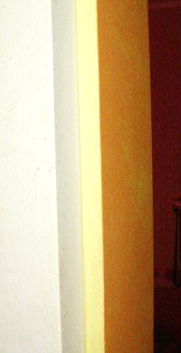

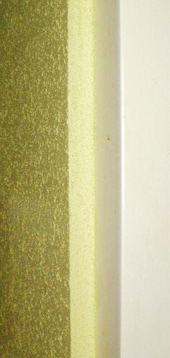

Postitas Urmas
rundll kirjutas:... või kui teistmoodi saad siis saada miski link või pilt. niipalju kui mina oma ülemuselt olen küsinud, räägib et ei ole poodides sihukest head varianti. ühele poole peab hakkama miskit põse moodi asja ehitama.
Nendel piltidel on ühelt poolt tasa ja teiselt poolt ehitasin paled. Ülemisel pildil on 15mm ja alumisel 18mm pale.
