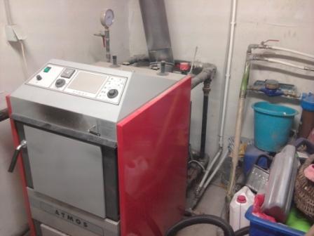

Selline mure, et praeguse ilmaga ei taha 130m2 elamine kuidagi soojaks minna. Kütan Atmose 25 kw puugaasi katlaga, millel järel 1300L akupaak. Vesi et taha väga üle 70 C tõusta. Esimesel korrusel põrandaküte, teisel radikad. Esimesel korrusel saab kaminaga lisaks veel mingi sooja sisse aga teisel kütmise lõppedes 16C ja hommikuks u. 13C. Kütan u. 3 katlatäit.
Küsimus siis selline, et kas pean pikemalt kütma või asi milleski muus. Süsteem ise 3 aastat vana ja maja 5.

Pildilt on näha et, vähemalt katla-ruum on laotud servi silbetist, huvitav oleks teada palju on ja mida soojustust seinas ja (kald)laes?

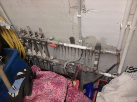

jürgen kirjutas:[.jpg[/attachment]
[/attachment]
Puht uudishimust küsin,kas ma saan õigesti pildilt aru,et põrandakütte pump "imeb"?Mulle tehti selgeks,et see peaks olema toitva poole peal,seega siis antud pildi puhul ülemisel torul ja 180 pöördes,ehk "suruma".Võtab,ehk keegi targem paljalt tänu eest teha väikest harivat selgitust.
Tootjad soovitavad tagasivoolule - temp. madalam ning pumbal parem. Põranda puhul ei ole see primaarne. Süsteemi seisukohalt ei vast vahet, sest et kinnine süsteem.

Pumba koha pealt. ei ole vahet tegelikkuses jah. Tsirkuleerib mitte ei ime ega suru.....paneb vee vaid ringlema. Akupaak on siis see ovaal/lapik variant.
