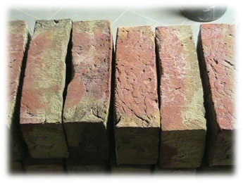

Mida arvate niisugusest materjalist?
Postitatud: 18 Jaan 2012, 07:27
Postitas vuuk
1. Kivide välimus
2. Töö tulemus nendest
3. Kivide hind - ca 1€/tk.
Ilu olevat vaataja silmades. Olen täheldanud ka seda, et erinevatel aja etappidel näevad ka inimesed ilu erinevalt.
Huvitav oleks teada inimeste arvamusi niisuguse materjali ja nendest kividest tehtud taolise tulemuse kohta.

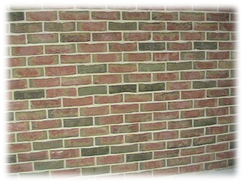

Kolmandat pilti vaadates, on minu silmad on nagu naelutatud selle keskkoha peale ja jalgealune hakkab lainetama :D
Pigem eelistaksin kõikidel kividel ühtepidi naeratust. Muidu selline veidi ebakorrapärane kivi on täitsa ilus.

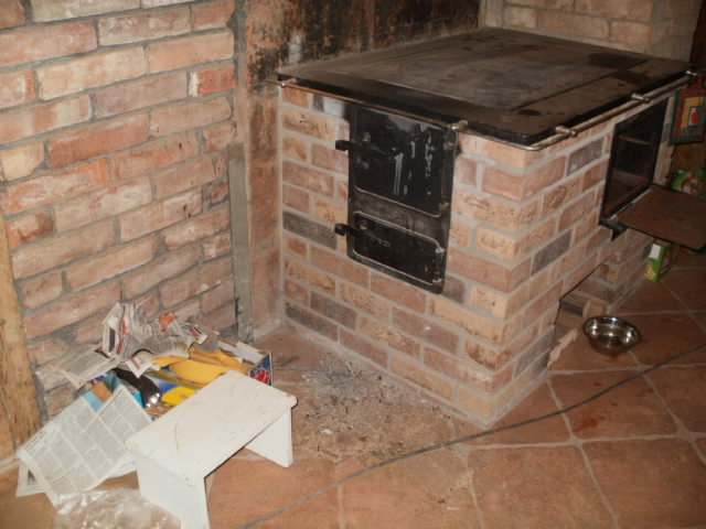

Miks mitte nii, nagu pildil 2, või 3
Samas, need kivid ei ole ühetaoliselt kõverad, mis teeb ladumise nendega keerukamaks.
Igatahes RYL-i kohast kvaliteeti vuukide ühetaolisuse seisukohalt nendega taotleda pole mõtet. Või kui soovitakse ühetaolisemat vuukide suurust siis tuleks laduda, nagu on pildil 2.

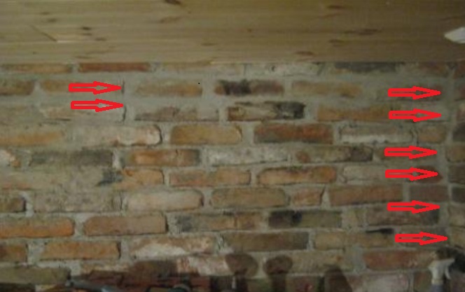

Mul siin objekti keldris ladus vana väga prostalt vanad tellised seina ja vuugid jäid, nagu jäid... Mitte midagi häda küll pole ja omanik on uhke oma ilusa keldri üle.

Kusjuures fibo on ikka seal kõrval jubedalt laotud. See on ka ainuke asi mis silma riivab! :blush:
taastaja
Re: Mida arvate niisugusest materjalist?
Postitatud: 24 Jaan 2012, 22:20
Postitas cartman
Fibo ladus sama mees äkki:D
Postitatud: 24 Jaan 2012, 22:21
Postitas Robi 1
See fibo su silma kaua ei riiva, sest kohe kui ilmad ää keerab, hakkan seda keldrit krohvima lubikrohviga. Soome krohvija ütles, et tema ei ole lubjaga midagi teinud varem ja loovutas töö mulle, aga ärme sellest räägi rohkem!
Postitatud: 25 Jaan 2012, 07:10
Postitas vuuk
Kas see, et kõrval asetsevate kiviridade vertikaalvuuk on kohakuti laotud on samuti selle teose puhul taotluslik?
Ise küll ei julgeks nii laduda, sest elementaarseid müüriladumise reegleid silmas pidades võib lugeda seda praaktööks.
Postitatud: 25 Jaan 2012, 09:50
Postitas Robi 1
Seal paremal on nurgakoht ( sisenurk ).

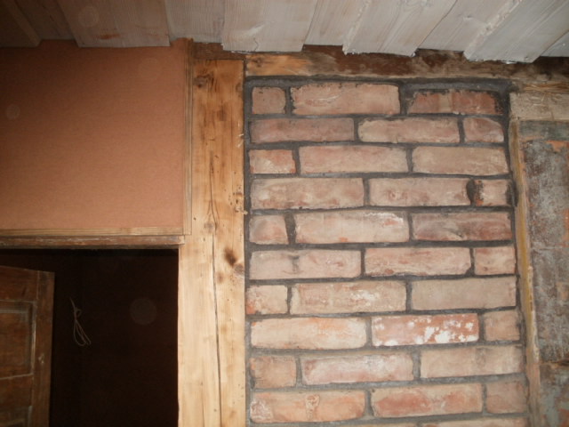

Teen hetkel ühte renoveeritavasse talumajja savikrohvi ja seal on sellised variandid. Esimesel pildil vana müür või katik (ma ei tea kuidas seda nimetatakse) ja teisel "vanadest" tellistestest, tegelikult uued, tehtud uus pliita. Selles majas ei näe isegi võimalust, et võiks teisti olla.
Postitatud: 26 Jaan 2012, 19:18
Postitas Robi 1
Eks ta ole jah... aga ausalt õeldes veidike valus on vaadata ja karjuvad ned vuugid. Ise oleks ikka lubjasegu kasutand kui tahaks, et vanamoodne välja näeks. Aga noh...kui paremast ei tea...ju, siis lääb ka...
