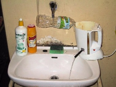

Re: Soe vesi segistisse ilma boilerita?
- 5.jpg (26.22 KiB) Vaadatud 3843 korda

Tuumainsener
Lugemata postitus Postitas Tuumainsener »
Hahahaaaaaa
Hea pilt. Geeniustest puudu ei ole.
