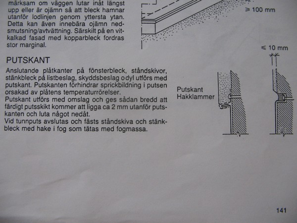

Robi 1 kirjutas:On väga inetu kui vanal majal on uus katus tehtud ja korstnas turrutavad tüüblid, mis plekki soones hoiavad. Sama koledad on ka kruvid, naelad otsaviilu liistus.
Ehk aitab putskant sind selles mures.... :mrgreen:

See on kindlasti üks õige joonis siin, sest sedasi on vanasti tehtud ja kestab kaua! Kinnitused jäävad peittu. Ma olen ise kinnitand nii eraldi klambriga kui ka otse nurga alt üles tüübli sisse lasknud, nii, et pealt midagi näha ei jää ja vesi sisse ei jookse.
