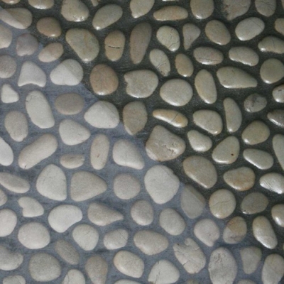

Kas oleks võimalik katta keris looduslikust kivist mosaiikplaadiga? Tavaline plaadisegu ning vuugisegu ilmselt selliseid temperatuure ei kannata. Samas oleks selline keris päris kena ning kivi ei kiirga ka sellist kuumust nagu metall.
On ehk kellelgi mingeid ideid, millise (tulekindla)seguga võiks sellist plaatimist katsetada või oleks see lootusetu üritus?

Keris on ümmargune ja omatehtud, puuküttega. Plaadi all mõtlen sellist, kus looduslikud kivid on võrgu peale liimitud. Plaat ise vist nii 30x30cm, kuid seda ju lihtne lõigata.

Traatvõrk kandekonstruktsioonina oleks vast päris hea mõte. Tegelikult algselt mõtlesin selle plaadi paigaldamist otse kerise metallpinnale, kuid asi ongi selle taga, et kas sellist segu üldse olemas on, mis nakkuks metalliga ning kannataks ka ekstreemseid temperatuure. Plaat (looduslikud kivid võrgul) paindub ju kenasti ning peaks sobima hästi kumerale pinnale.
Miks seda üldse vaja oleks? Lihtsam ju tõesti panna ümber kerise võrk, mille sees kerisekivid.
Asi nimelt selles, et saun on järelveetav ning ruum on suht piiratud. Samuti võiks kogu see kupatus jääda võimalikult kerge. Kiviga katmise mõte on piirata metallkerise kiirgust.
