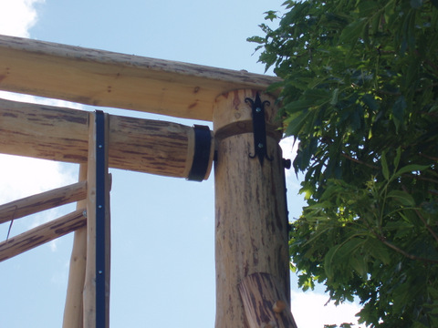

Ühtteist nüüd ka valmis:
PiltPiltPilt
Sepikojast metalldetailid ka käes. Võll on läbimõõduga 30 mm. Kas siis võllipuusse oleks mõtekas puurida auk ka 30 mm või 31? Ei tahaks, et võlli nö sisse lüües juhtub, et kiilub kinni ja siis ei liigu ei edasi ega tagasi. Samas võlli ots sai hästi kergelt ka koonusesse.
Piki võllupuu telge sirgelt puurimine 40 cm on ka...põnev:)

Puuri võlliauk 30-se puuriga. Parem kui ta alguses ei loksu ja eks aeg teeb kah lõpuks oma töö, st hakkab loksuma. Kui vaja välja võtta võlli, siis keerutad torutangidega välja.
Seda pole vaja karta, et ta viltu sisse läheb, eriti kui ots veel kergelt koonuses on.

Võll läks 30 mm auku väga hästi, natuke toksimist.
Siin ka pilt viimasest seisust:
http://www.upload.ee/image/3430959/IMG_3571_-_Copy.JPG
