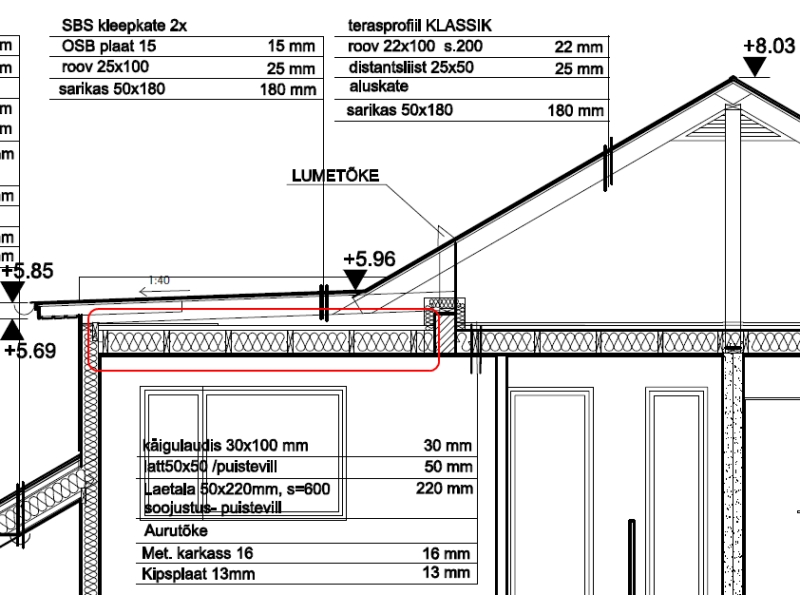

Kas keegi saaks anda head nõu, kuidas saaks minu majal parandada soojustusprobleemi.
Vaata lisatud lõiget.
Lae soojustamine.jpg (195.86 KiB) Vaadatud 5060 korda
Probleemiks on just selle väikese katusekaldega osade soojapidavus (lõikel punase ringiga).
Igale poole katuse alla on paigaldatud puistevill, kuid tundub, et mõned kohad on jäänud villa paigaldamisel puuduliku soojustusega.
Talvel külmade ilmadega on katuse pealt lund lükates katusepinnal lörts ja vesi, mis näitab, et probleem on olemas.
Samuti ei suuda põrandaküte tuba talvel piisavalt soojaks kütta.
Tahaks sel suvel midagi ette võtta. Kui keegi tunneb, et saaks aidata, ootan ettepanekuid.
Seest ega väljast midagi lõhkuma hatata ei tahaks.
S.

Soovitaks tellida termomõõtmine,kohe pilt selge,kust soojaleke ja alles siis lõhkuma.

a kui laseks lihtsalt puistevilla sinna mingi voolikuga juurde kogu selle madala osa ulatuses? Kas võib sellest kasu olla?

Tegelikult on plaan tõsine ja ootan veel nõuandeid. Kas puistevilla puhuriga ei saaks sinna villa pikema toru otsaga lähemale puhuda?
Mida arvavad puistevilla paigaldajad asjast?
kokku ca 55m² pinda (maja mõlemal poolel selline lahendus 27+27m²)

Siis pigem püüda üldse vana vill minema rookida ning tselluvill asemele. Oleneb muidugi, kui palju ruumi on olemasoleva villa ja katuse vahel.

Lisan ka oma tagasihoidliku arvamuse. Minu oletust möödaon küsimus katusealuse e. villapealse tuulutuses. Väikese kaldega osal ei ole piisavat tuulutust (võibolla aga mitte kindlasti ka ebapiisavalt soojustust) ja see soojendab katusekatet ja talvel vesi lume all, järsema kaldega osal toimib normaalne tuulutus ja villast läbiimbuv soe tuuldub minema :confused: Selle imematerjali kohta oli aastajagu tagasi siin pikkpikk arutelu, kus üks teadatuntud mees trampis selle imematerjali, millel sertifikaadid ja kümneidtuhandeid m2 paigaldusi ette näidatud, maa sisse, et see pole võimalik jne. Samas olen isegi kuulnud :jooma et seda laevanduses, lennunduses ja vanade hoonete restaureerimisel, kus soojustusruumi puudus, kasutatavat.

Tavaliselt püütakse selliseid porno kohti puistevillaga täislasta. Õhuvahe tuuldumiseks siiski jäta. (Tuuletõke?)
Olen ka korra roomates ise sellist tööd teinud ja kahekesi saab ka plaatvillaga pandud aga see on vastik. Arvan, et iga töömees küsib kordades pappi rohkem kui puistevilla paigaldajad.
