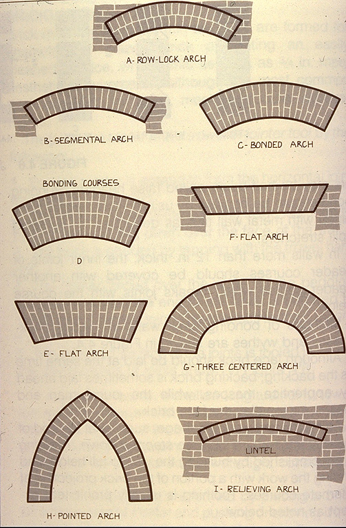

Nüüd küsimus, kuidas laotakse postidele võlvi? Postide vahe 182cm ja postid ise 60cm paksud.
Esiteks, kas on mingi valem või reegel võlvkaare nurga arvutamiseks? või ei ole see oluline ning kaare nurk lihtsalt maitse asi? Kellele meeldib teravam kellele laugem? Erilist koormust ta taluma ei pea - sarikad ja plekist katus.
Teiseks, võlvi ladumine. Millest lähtuda, kuidas tehakse? On kellegil mõni soovitus, lugemismaterjal,õpetus?

Kui sul kaare joone pikkusmööt, kuju seotud pole, siis vali sobiv raadius või ellips joon mis hoonele sobib ja jaga see kivi mööduga + vuuk, vajadusel korrigeeri kaarejoont, et kive lõikama ei peaks ja vuuk ühtlane saaks. Ladumiseks pead alla sobiva kaarrakise tegema ja selle korralikult toestama. Lao kontrolliks kivid kuivalt peale, märgi kivi jooks rakisele, kui kõik klapib, siis segu vahele ja ongi laotud. Arvan, et kaare kõrguse (tugevus arvutus) pead väga vaevama ei pea, kui see kaare kõrgus üle 15cm tuleb.

... teeks enne põrandal kuivalt katsetuse, tõmba kaar põrandale ja lao kividega kaar täis, näed kohe, kui asi ei meeldi või ei lähe kokku, saad kaart muuta. ise panin iga kivi vahele jupi tuuletõkkeplaati ja sain ilma arvutamata suht kiiresti elava pildi ka kividest kustrikui vaja, ja lukukivi tuleks ka ikkagi vajadusel lõigata täpseks, et kaar ikka koos seisaks. kui kaar kuvalt tehtud, siis lõika 8mm vineerist kaks sablooni kaare kujuga ja toesta alt ära, vajadusel võid kaared 4mm vineeriga pealt kokku liita, siis ei vaju segu ka välja ja läheb ladumiseks.

Otsisin tükk aega interneti sügavustest ja leidsin midagi.. Loodan, et on abi.
Mul on umbes sama küsimus eksamipiletites.
Youtube on videosid täis. Ingliskeeles on kaar või võlv "arch", proovi otsida "how to build brick arches" vms
http://www.youtube.com/watch?v=5rc3cn6pWuo
http://www.youtube.com/watch?v=wG8gLXeAtIc
http://www.youtube.com/watch?v=v-96arjVWC4
http://www.youtube.com/watch?v=WOVQa060vvI
Google'st saab ka päris palju pilte/kirjeldusi sama lauset otsides.
