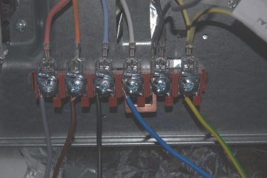

käidi, ühendati aga kas õigesti kööki tuleb 5x2,5mm2 kaabel läbi 3f 16A rikkevoolukaitse

Kas pliidi enda juhtmed mitte valesti ühendatud ei ole ? Pisut ebatavaline värvide kasutamine ? Sinine läheb L3-e, kuigi peaks minema N-i. Samas N on hall ?
Kas oled juba prooviks pliidi sisse lülitanud ? Midagi pole läbi kärsanud ?

Postitas raybac
electroluxi pliit - EKC511502W
prooviks olen sisse lülitanud - kuidagi tihti lükkab voolu sisse ja välja

Postitas igiliikur
Ühendasin ka ühte analoogset keraamilist, seal olid pliidil samamoodi väga imelikud juhtmete värvid.

Postitas tommy4
Pliidi toitekaabel on õigesti ühendatud.
Kui sa pole pliidisiseseid juhtmeid ümber tõstnud, siis anna minna - garantiiaeg ju !

Postitas igiliikur
Kui nüüd natuke norida, siis mitte hall-pruun-must vaid pruun-must-hall :D :jooma

Postitas Külaline
kõik täitsa valesti, must-hall-pruun
