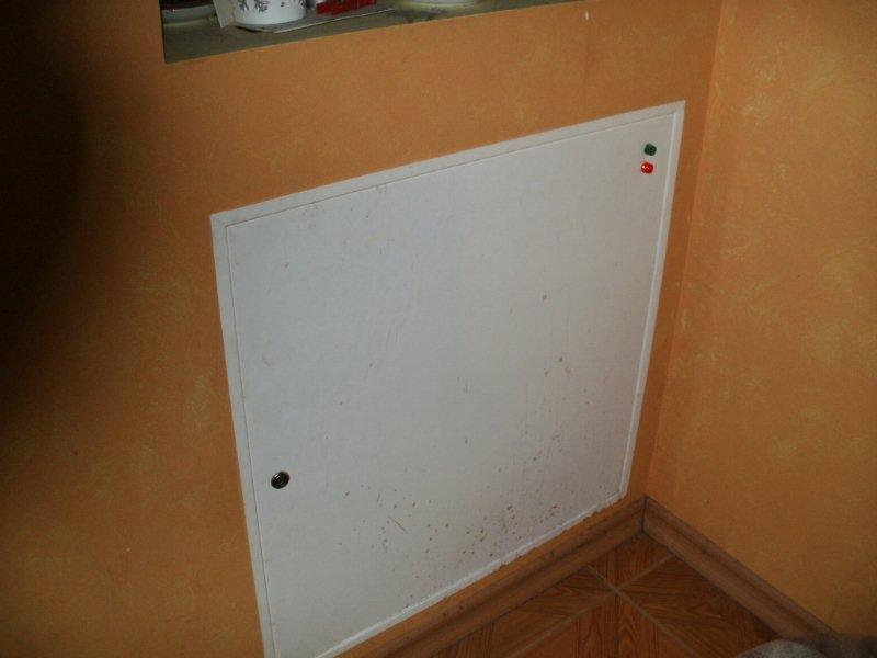

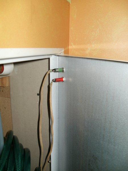

Mõned aastad tagasi hakkas mul kilbis miskipärast katla pumpade automaat välja viskama ja selleks, et jälile saada, kumb pump jupsib, panin kollektori kappi nõrgemad automaadid mõlemale pumbale ning, et ei peaks kogu aeg kappi kiikama automaadi olekut, panin sinna vahele indikaatorlambid. Pärast tuli küll välja, et hoopis kilbis olnud automaat oli praak (juba pruunistunud külje pealt). Ega ma neid lisatud automaate ja indikaatorlampe ei viitsinud pärast maha võtta ja säravad lambid siiani. Maksid need lambid vist 7 või 8 eeku tükk ja ühendasin otse vahele ilma mingite takistite või muude julladeta.
Kui sul on vaja lihtsalt vaadata, kas vool on sees, siis selle lambi jaoks on kõige lihtsam 10mm (oli vist???) auk puurida, juhtmed ära ühendada ja auku tagasi pista.
Ega need indikaatorid väljast eriti koledad ka nüüd pole.
Vaade kapi seest
Vaade kapi seest
