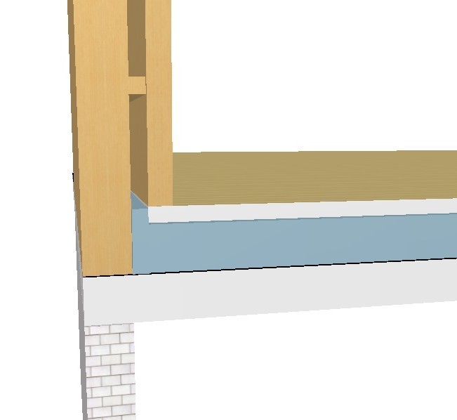

Ei hakanud uut teemat tegema, plaanis ka postvundament. Pinnas on savine. Plaan siis järgmine, et postid maase külmumispiirini, postidele vöö, millele toetub põrandaplaat+sinine peno+põrandaküte plaat. Peale tuleb puit karkass 1,5 kordne elamu. Idee siis, et tahaks põrandakütet ja saaks ka põranda ja seina soojustuse ühilduda ilma külmasillata. Ujuvasse põrandasse usk puudub. Kas panen väga puusse kui nõnda lahendaks? Parimat, Veljo

Sa joonistada ei saa? Kuidagi absurdne tundub...

Joonistada ei saa kuid kujuta ette siis nii, et postidele toetuvad paneelid siis peno+põrandakütteplaat. Ma oleks paneelid lihtsalt armeeritud plaadiga asendanud. Soov lihtsalt ujuvat põrandat vältida.

sorry paneelid toetuvad siis vööle ikka

Postitas sashaobrok
näiteks nii?
Re: Postvundament
Postitatud: 28 Jaan 2011, 14:52
Postitas act
midagi sellist jah mõttes, tänud vastajatele.
