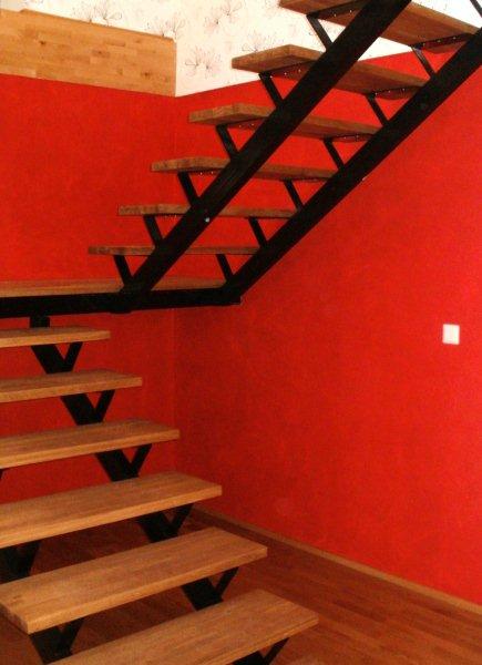

Käisin ühe oma endise tellija juures "Kroonika" fotograafi mängimas ja tegin pilti siin teemas kirjeldatud tööst.
Tegelikkuses on effektsem
