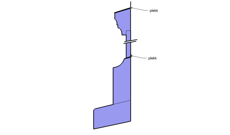

Mul oleks soov lasta teha oma mõõtude järgi veelaud (sokliliist?). Aga kus neid tehakse? Mida ma googeldama peaksin, kas saekaatrit? Või mis selle tegevuse nimi on?
Või veel parem kui keegi oskab soovitada sellist töökoda Tallinnas või Harjumaal.
Vaja oleks midagi sellist nagu pildil, kuid noolega märgitud osas laiemat:

Ohoh, kohe nii et mõõdud ja kogus! Väga tore!
Kogus ca 40 m. Teisi mõõte ma ei oska öelda. Puumarketis müüvad ka seda, neil on mõõduks 40X58. Siit näha: http://puumarket.ee/?op=body&id=2&prod=465&sid=2633
Nende lehel oleval pildil on horisontaalne ja vertikaalne laudis ühel tasapinnal, meil tuleb aga vertikaalne 2 cm väljapoole, seetõttu peaks ka veelaud olema laiem.

Tundub nii tühine asi see veelaud seal vahel. Ise praegu mõtlen, et ehk sobiks ka mingi lihtsam profiil. Selle sama veelaua kohta on nt puidufirmade lehtedel, kes neid müüvad, tekstid stiilis, et 'nüüd on tootevalikusse lisandunud'... St tundub uus asi. Aga horisontaalse ja vertikaalse voodrilaua kombinatsiooni on ju ammu kasutatud. Kindlasti oli ka siis mingi moodus, mida sinna vahele panna.
Joonistasin mingid sellised variandid:
Pilt ja Pilt
Ja siis leidsin http://www.kopkop.ee lehelt Eestiaegsete profiilide juurest sellise toote:
Pilt Pilt
Viimasel pildil see siis alumine liist, vastu soklit. Ehk ajaks selline ka meil asja ära. Ilmselt vanasti sellist asja kasutatigi.

Z kujuline veeliist ongi uusaeg, tegelikult käivad meil linnas asjad nii.

Meil paha just see, et alumine püstlaudis jääb 2 cm väljapoole (topeltroovi tõttu). Siis ei sobi see nikerdistega karniis päris hästi, tuleks ka see lasta teistsuguste mõõtudega teha. Hirmsasti tahaks plekki vältida.

Sellega on nüüd korras, vajalik asi peaaegu et olemas. Tänud kaasamõtlemast!

Ega asjata pole need liistud, veelauad natuke massiivsemad. Õhuke liist saab lihtsalt kiiresti otsa, nõrk koht kogu puitfassadis. Ülemist (standardmööduga) liistu saab lisa liistuga möödule tuua, see eeldab aga kattepleki paigaldust.
