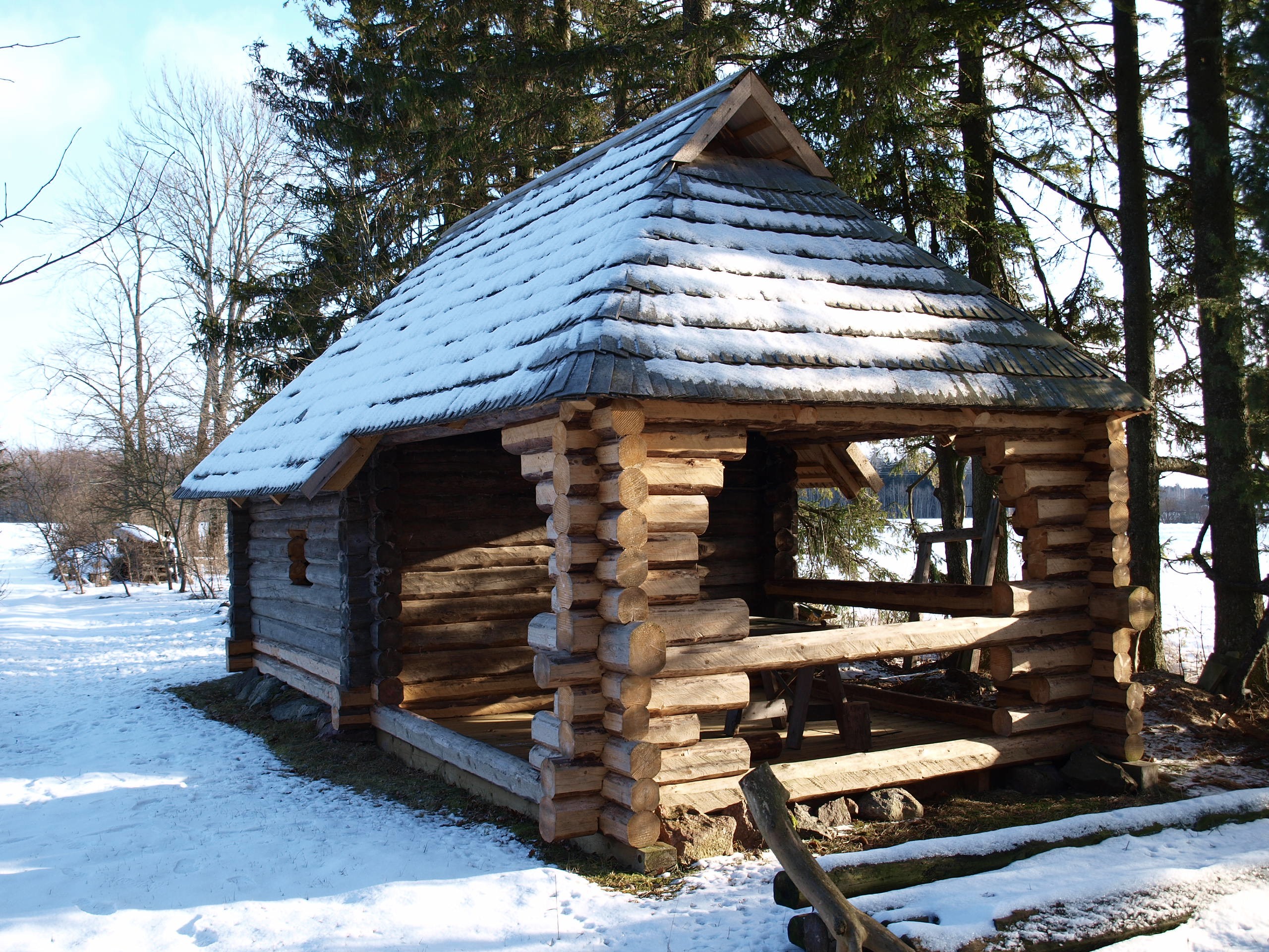

Majake ise selline http://www.upload.ee/image/605403/P1310415.JPG
Eelmine aasta sai ostetud see majake. Kohapeal võeti tükkideks, pandi auto peale ja toodi Põlvamaalt kohale.
See nn eesruum sai oma loomingu järgi valmistatud. Algselt oli see maja ka suitsusaun - seest on näha kuidas on mõnusalt ära tahmunud.
Plaan on ahi uuesti sisse ehitada. Aga pole veel pähe tulnud head ideed kuidas ja milline see võiks olla. Midagi olen ikka mõelnud kuidas ja mismoodi, aga kui kellegil kogemusi siis jagage. Selle aasta sees võiks see ka valmis saada.
