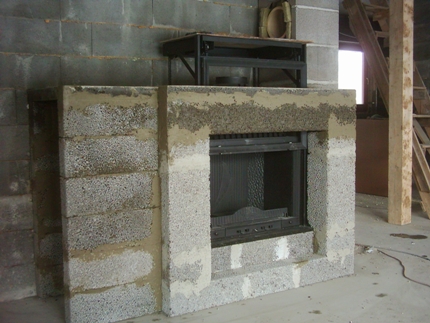

Tee fibost ja Silka 250 KM (kaltsiumsilikaat) plaadist.
Siis väldid villa tolmu.
- Alt fibo, pealt kips.

Ai pagan külll ma tahtsin kirjutada aeroc...
Ehk siis mõtleisn ümbrise aeroc plokkidest laduda...

Hea lihtne on Aerocist teha küll. rootsis ka lapitakse sellet kaminad aga ma soovitaks omale ehitades ikka midagi tihedamat.
raga
- Postitusi: 505
- Liitunud: 22 Apr 2009, 23:52
- On tänanud: 1 korda
- On tänatud: 22 korda
Re: kamina ümbris?!
Kaminahjuga nõus. Ei ole mõtet kokku hoida, aa lihtsamat rada on ikka lihtsam minna-hiljem kirud raudselt! Südamikust võta ka ikka max välja, isegi kui põhikõte olemas.
