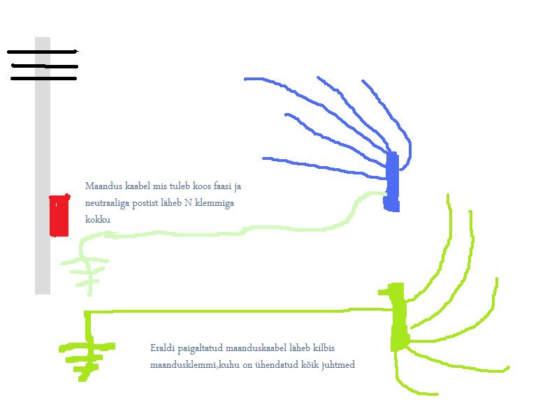

Ühesõnaga käis mõnda aega tagasi elektrik ning paigaldas elektrikilbi. Niisama uurid jäi üks asi hinge kriipima.
Tegemist on 1F vooluga. Kilbis on ühendatud N postist tuleva PE klemmi külge ja maanduskaabel mis veeti eraldi on lihtsalt ühendatud läbi klemmi maandusjuhtmetega. Miks pole sillatud postist tuleva kaabli maandust eraldi pandud maanduskaabliga?
Ja kuidas tean kas mul on PEN või PE ? Eraldi pandud maandusekaabel on kontrollitud ja vastab igati nõuetele,küllap on ka nö posti maandus.
Seletage palun ära.

Sild maja kilpi, elektrikule piku kukalt ja ongi TN-C-S/TN-S tehtud.

no nii kiire ka pole kui elektroonika veel elus kirjutas:Sild maja kilpi, elektrikule piku kukalt ja ongi TN-C-S/TN-S tehtud.
Selge eks võtan siis juhtmejupi ja ühendan ära. Kuid milleks üldse N pannakse maandusega kokku?

wots kirjutas: Selge eks võtan siis juhtmejupi ja ühendan ära. Kuid milleks üldse N pannakse maandusega kokku?
Ma võin küll eksida, aga minuarust selleks et vähendada rikkesilmuse takistust.
kirjeldaks seda asja umbes nii:
kui sul on isetehtud metallist muruniitja, mille korpus on korralikult pikendusjuhtme maandusjuhiga ühendatud ja selle mootori isolatsioon annab kuskilt järele ning korpus satub pinge alla, siis tekib vooluring: tafo alajaamas - õhuliini faasijuhe - muruniitja faasijuhe - muruniitja korpus - muruniitja PE juhe-kilbi PE latt - maja maandus - maakera - alajaama maandus - alajaama PEN latt - trafo.
Pinge on 230V, kõigi metallist elementide takistuste summa selles ahelas on kokku 1oom aga su maja maandustakistus on näiteks 30 oomi ja alajaama maandustakistus 4 oomi, siis selles ahelas tekib vool 230V/(30+4+1)oomi = 6,6 Amprit mis muudkui kütab piki seda vooluringi kasvõi kuu aega ja miski seda välja ei lülita, enne kui saad rämeda elektriarve ja hakkad ise asja uurima.
Kui su kilbi PE latt sillata N latiga, siis on vooluring järgmine:
tafo alajaamas - õhuliini faasijuhe - muruniitja faasijuhe - muruniitja korpus - muruniitja PE juhe-kilbi PE latt - kilbi N latt - õhuliini N juhe - trafo.
Kogutakistus umbes 1 oom ja vool ahelas 230/1 =230A mille peale muruniitja pistikupesa 16A kaitseautomaat viskab ennast hetkeliselt välja.
Mulle tundub, et seni kuni sa kilpi silda pole pannud, klassifitseerub su maja juhistik TT juhistikuks.. (mõnedes riikides täitsa kasutusel aga sel juhul peab iga grupi ees rikkevoolukaitse olema..)
Sissetulev PEN ühenda ikka PE-latile, ja kordusmaandus ka PE-latile. Sild PE ja N lati vahele CU16mm².
