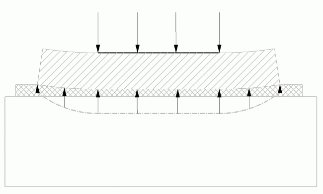

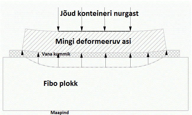

Skeemidel võiksid olla tähistused, mis on mis, hetkel kõik see filosoofia tähiste puudumise tõttu sisutu. Kui sm-d insenerid ei tea, et asjade nimetamine on joonise oluline osa, siis minge arenege. :D

Ära siis seleta, pigem küsiksin A23-lt, kas nii mõtles?
Postitusi: 1982
On tänatud: 61 korda
Re: Konteineritest kombineeritud kõrvalhoone vundament/alus
kunn24 kirjutas: 03 Sept 2024, 14:26 Ära siis seleta, pigem küsiksin A23-lt, kas nii mõtles?
Põhimõtteliselt jah. "Deformeeruv asi" oli algselt ikkagi mõeldud jäiga kehana, nt kas C24 195x45 jupp või met plaat vajaliku paksusega.
See näide on, et kuna siiski mingi minimaalne, murdosa suurune deformatsioon on võimalik, siis sobiva kõvadusega, nt Shore D 60 või 50 "kummik" suudab ka selle osa survest, mis jääb "ülespaindunud osa" piirkonda, osaliselt siiski FIBOle üle kanda. Ehk et otse konteineri jala alla on FIBO poolel siiski väiksem surve, kui ülal. (Tegelikud läbipainded on muidugi väiksemad, aga muidu poleks pildil saanud visualiseerida. Puidu käitumisega tööalane kogemus puudub, aga oletan, et põhimõte väga metallist ei erine)

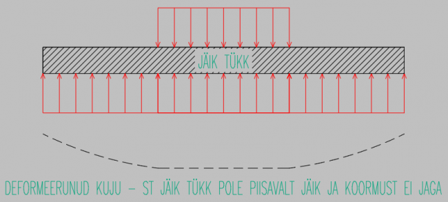

EH.INS.
Postitusi: 4709
Liitunud: 29 Juul 2024, 10:56
On tänatud: 106 korda
Kandekonstruktsioonide projekteerimisel on tõesti tundmatud asjad nagu
- murdosa suurune
- vajalik paksus
- jäik tükk
- minimaalne läbipaine
- deformeeruv asi
- sobiv kõvadus
jms... ilma parameetri ja ühikuta

Ja kui jagab koormust ST OMAB PIISAVAT JÄIKUST KOORMUSE JAGAMISEKS - Sinu enda jutt - siis miks ei võiks taldmikuna kasutada
Näide oli selleks, et teha Sulle endale selgeks kui lolli juttu Sa ajad

Ma pole kunagi väitnud, et elastne vahekiht ise, nt Shore d 60 (NBR vms), oleks võimeline koormuse jagamiseks suuremale pinnale!
Minu toodud näites oli elastne materjal ikka kahe "kõva" materjali vahel (FIBO + puu või met plaat) tasandamaks geomeetriast ja pinnakardeustest tulenevaid võimalikke ebaühtlasi surveid FIBOLE. Rõhutasin ka juba alguses, et ei ole kindel, kas selliseid lahendusi ehituses kasutatakse.
(Hilisem arvutuskäik näitas, et survejõud FIBOle on piisavalt väike, et elastsel elemendil kahe "jäiga" tüki vahel otsest vajadust pole, aga see pole siin põhimõtteline küsimus)
