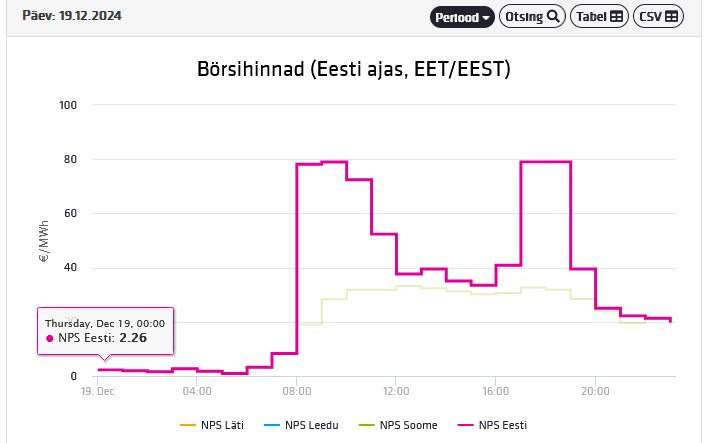

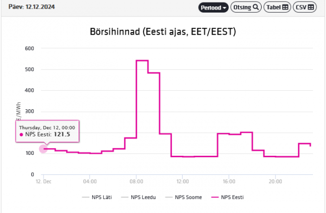

Kuna päikselise aja elektrihind kukub üha tihedamini nullilähedaseks, siis on alanud olemasolevate paigaldiste akudega varustamine. Samas on akud ikka veel suht kallid.
Kui omal ajal 15 aastat tagasi sai siinsamas foorumis soovitatud paneelidega oodata kuni paigaldatud süsteem tuleb kätte hinnaga 1 €/Wp , siis kas peaks akudega ootama, kuni 1€ eest saaks ka selle 1 Wp paigaldise suvise päevatoodangu ööseks purki panna?
Ehk siis mu tuttava näitel 10 kWp paigaldis annab parematel päevadel vist 80 kWh toodangut - seega 80 kWh akusüsteemi lisamine ei tohiks maksta üle 10 k€ ?
Ehk kWh akut paika 125 € - ga?
Esialgu on sellele tasemele kukkunud alles akuseadmete tootmishind? :read:
