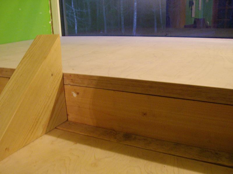

Ma ikka tahtsin panna, ja paningi, julgestuseks posti trepi äärmise emapuu alla. Oleks sellele ennem möelnud, oleksin freesiga süvenduse sinna kohta sisse teinud, siis poleks kinnituseks metalli vaja olnud:

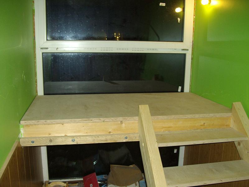

overspeed kirjutas:... Platvormile tahaks panna samast vineerist plaadi ( 28 mm paks) nagu astmed ise on.
Tehtud :yahoo:

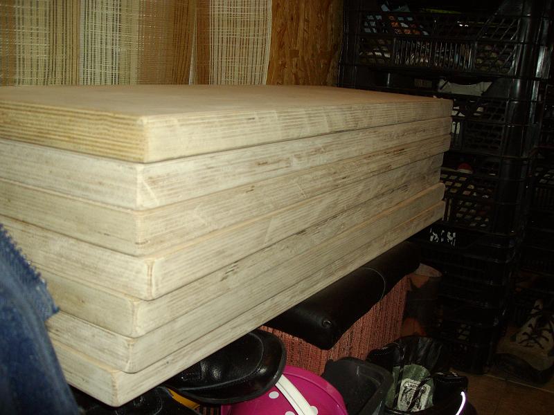

Asmed järgmise osa jaoks valmis saetud, lihvitud:

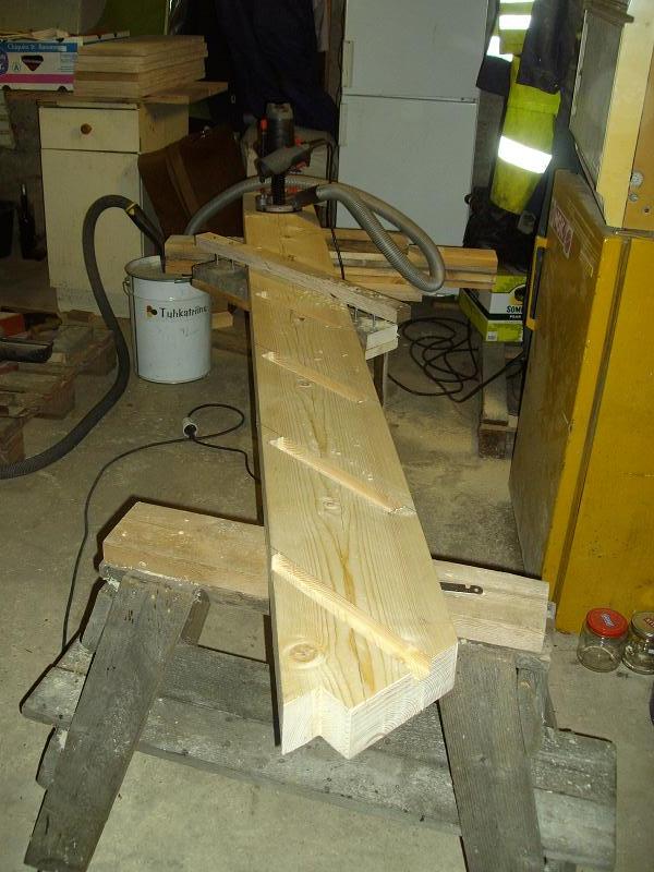

Kui köik klappis, siis löikasin emapuu välja, sama asi ka teise poolega. Töökohaks kelder kahe pukiga, nagu ennist:

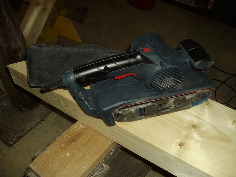

Laenatud sai ka jöulisem lihvimismasin liivapaberiga kui mul ennem oli, vibra vs lint:

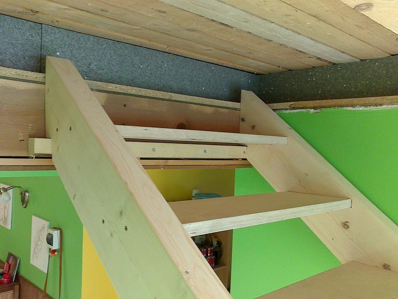

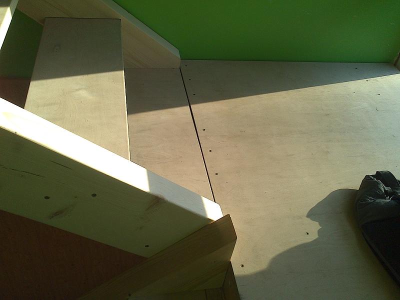

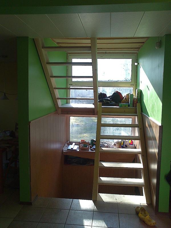

Astmete osas vöib tööd löpetanuks lugeda. Detailid on valmis ja kuivproov on tehtud. Nüüd veel vaja korra maha tösta ning liimiga kokku panna ja jäädavalt paika. Seekord lasin emapuud astmete külge kruvidega.
Edasi siis käsipuud, otste viimistlus, lakk ...

Mõned Osmoga viimistletud trepi pildid.
