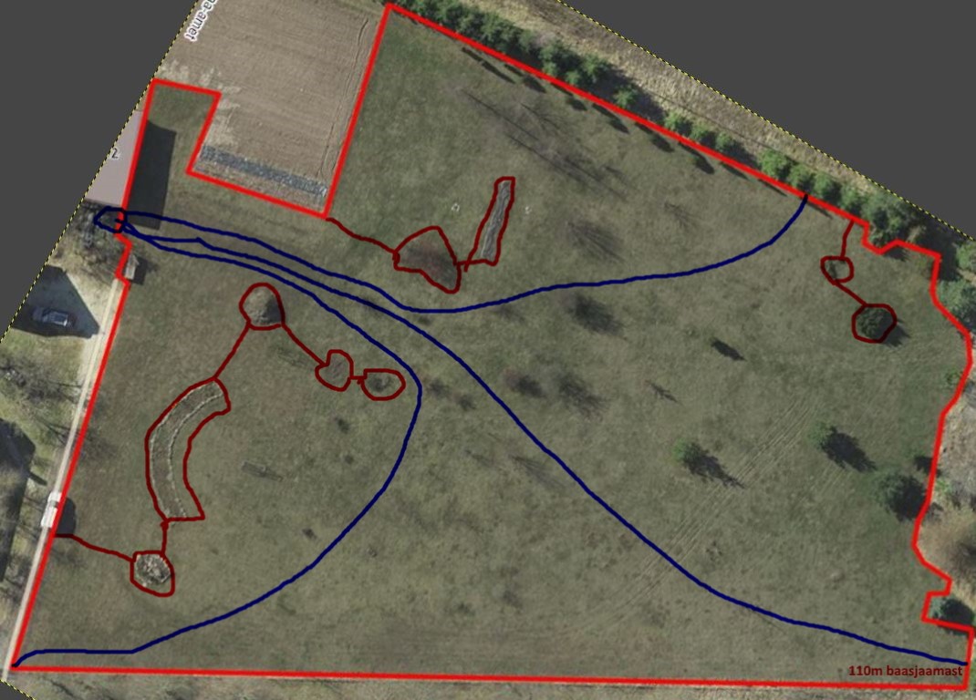

hajameelne
Postitusi: 78
Liitunud: 13 Dets 2007, 18:41
Re: robotniiduk
Lugemata postitus Postitas hajameelne »
Tere. Ega ma seadistamise osas midagi kosta oska. Näha on, et töö alt on ECO reziim ja ilmataimer väljas, spiraallõikamine sees. Mälu järgi soovitati ilmataimer välja jätta, kuna pidi hakkama peale vihma mitte endisest asukohast niitma, vaid kusagilt algusest.
Paigaldamine -> muru katvus -> on sees GPS abil navigeerimine.
Pildilt on halvasti näha lehtpuid ja põõsaid. Põõsaid ja puid on kokku umbes 60 ja pildi ülemises servas on lisaks näha elupuude siksak rivi, nende vahelt niidab samuti.
Herizon
Postitusi: 229
Liitunud: 08 Juun 2017, 12:39
Asukoht: Arensburg
On tänatud: 26 korda
Re: robotniiduk
Lugemata postitus Postitas Herizon »
hajameelne kirjutas: 26 Juun 2021, 11:31 Tere. Ega ma seadistamise osas midagi kosta oska. Näha on, et töö alt on ECO reziim ja ilmataimer väljas, spiraallõikamine sees. Mälu järgi soovitati ilmataimer välja jätta, kuna pidi hakkama peale vihma mitte endisest asukohast niitma, vaid kusagilt algusest.
Tsiteering veebilehelt https://herizon.ee:
X versiooni (GPS'iga) soovitame vaid kasutajale, kel on suur varguseoht või pidevalt ollakse niidupiirkonnast ära ja on vaja, et robotniiduki asukoht kaardil ja olekuinfo oleks nutitelefonis alati kättesaadav. Kui paigaldus ja installatsioon on tehtud korrektselt, siis niiduefektiivsus GPS'ita masinatel (või GPS'iga masinatel, millel GPS on välja lülitatud) on parem, sest kui GPS on aktiveeritud, siis Automower jagab niidupiirkonna erinevateks osadeks ja niidab vaid ühte osa korraga. See tähendab, et lagendikel jääb Automower lagedatel kohtadel lihtsalt seisma ja keerab end ümber ning jätkab niitmist, mis vähendab niiduefektiivsust, kui ta niidaks peatumata edasi. Lisaks GPS'i aktiveerides kasutaja enam ei saa reguleerida, kui mitu meetrit laadimisjaamast enne niitmise alustamist juhtkaablit peab järgima - GPS'i aktiveerides Automower sõidab juhtkaablit järgides selle lõppu, kui niitmist oleks võinud alustada palju varem (näiteks juba siis kui robotniiduk on sõitnud läbi pudelikaela niidupiirkonna servale, mitte sõitma juhtkaablit järgides niidupiirkonna kaugemasse serva, kus juhtkaabel lõpeb ja alles siis alustada niitmist). Samuti ei saa kasutaja GPS'i aktiveerides kontrollida, kui tihti robotniiduk juhtkaablit järgib ning robotniiduk võib hakata niidupiirkonda tervikuna seetõttu ebaühtlaselt niitma.
GPS'i deaktiveerides ei kao GPS asukoht äpist ja tekivad menüüsse "muru katvus" alad. Antud niidupiirkonnas ühtegi ala pole vaja teha, sest kitsad käigud puuduvad. See tähendab, et robotniiduk alustab niitmist alati laadimisjaamast ja sõidab kaugematesse piirkondadesse samal ajal niites.
Paigalduskaablid tunduvad olevat paigaldatud õigesti, lihtsalt laadimisjaama otsimise seadistus on vale. Juhiku 1, 2, 3 viivitus 0 minuti peale, piirdekaabli abil laadimisjaama otsimine üldse ära keelata ja laadimisjaama enda signaal MAX peale. Tulemuse kontrollimiseks navigeerige robotniiduki peaaknasse ja hoidke numbriklahvi 0 mõned sekundid all, seejärel valige ajalugu ja viimaks otsinguajad. Võrrelge laadimisjaama otsinguaegu enne seadistuse tegemist ja pärast seda, kui robotniiduk on vähemalt 20 korda uute seadetega laadimisjaama tulnud.
Robotniidukite müük, paigaldus ja sõltumatu tehniline know-how: https://herizon.ee
