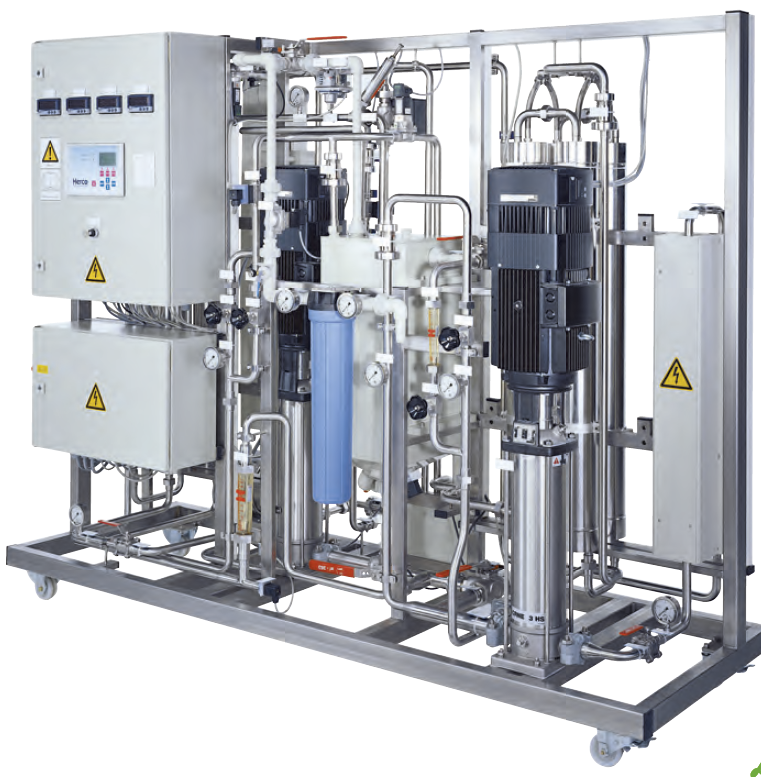

Huvitav, miks ühes valdkonnas (minul nt. teadus- ja meditsiiniaparatuur, kus RV materjali ja kinnitusvahendite kasutamine on domineeriv) pole RV kinnituste lahti saamisega mingit probleemi ja teises valdkonnas (ülalpool toodud näited) siis on!? Ilmselt pole asi materjalis endas vaid oskuses ja ka tahtmises seda õigesti käsitseda:
https://www.wermac.org/materials/coldwe ... e_vignette
Vandenõuteooriad on muidugi lihtsaim riiulist võtta seletus igale probleemile ja nähtusele ;)
Täiendus. Olen 20 aastat pidanud näppima sellist aparatuuri nagu allpoololeval fotol. RV kinnitus RV kinnituse otsas kinni. Tuleb aegajalt lahti võtta ja kokku tagasi panna. 0 probleemi keermetega. Rellakaga liginemisvajaduse korral tuleb otsida süüdlast kinnituse kinni keerajast, mitte RV materjalist kui sellisest.
