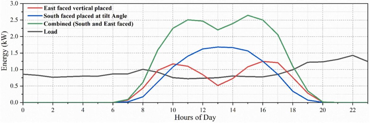

Ma olen juba vähemalt 7 aastat tagasi rääkinud ida-lääne suunas paigalduse kasulikusest ja nüüd on ka lõunamaal sellele teadmisele kinnitust saadud.
https://www.pv-magazine.com/2025/05/12/ ... lications/
Katari teadlased on välja töötanud uue lähenemisviisi elamute kahepoolsete päikesepaneelide süsteemide optimeerimiseks, kombineerides lõunasuunalisi ja vertikaalselt paigaldatud idasuunalisi konfiguratsioone. Uudne metoodika suurendab väidetavalt süsteemi nüüdisväärtust 21,6%. ...
... Päikesepaneelide süsteemid simuleeriti paigaldamist katusele Pakistani pealinnas Islamabadis. Linn saab globaalset horisontaalset kiirgust (GHI) 5,24 kWh/m2/päevas, keskmise temperatuuriga 21,3 °C ja keskmise tuulekiirusega 1,7 m/s. ...
... Lõplik analüüs hõlmas süsteemi jagamist kaheks – 2,5 kW lõunasuunaliseks seadmeks ja 2,5 kW idasuunaliseks seadmeks. See näitas, et aeg, mille jooksul PV-energiat saab koormuse täielikuks rahuldamiseks tarnida, on 4226 tundi aastas, mis on 1079 tundi rohkem kui lõunasuunalisel kahepoolsel PV-süsteemil. Selle süsteemi netoväärtuse väärtus on 21,6% kõrgem kui lõunasuunalisel kahepoolsel PV-süsteemil, mis on 3091 dollarit ja mille LCOE on 1,87 senti USD/kWh. Tasuvusaeg on vaid 3,43 aastat,“ leidsid nad.

Re: Päikesepaneelidest aed
Kas ei saanud ikka veel midagi aru?Vko kirjutas: 15 Mai 2025, 08:51 Eks see kasulikkus või mitte kasulikkus oleneb geograafilisest asukohast ja ei ole igas kohas sama.
Kui varem arvati Ida-Lääne suunalise paigalduse kasumlikust ainult põhjamaades, siis nüüdseks on kasumlikus tõestatud ka lõunamaal.
See on nii ja naa. Ilmselgelt paneelide väljastatav võimsus ja päevane tootlikkus langeb ja lahendusel on mõte, kui süsteemis pole akusid, eesmärk on otse võrku müüa kallimal ajal.
