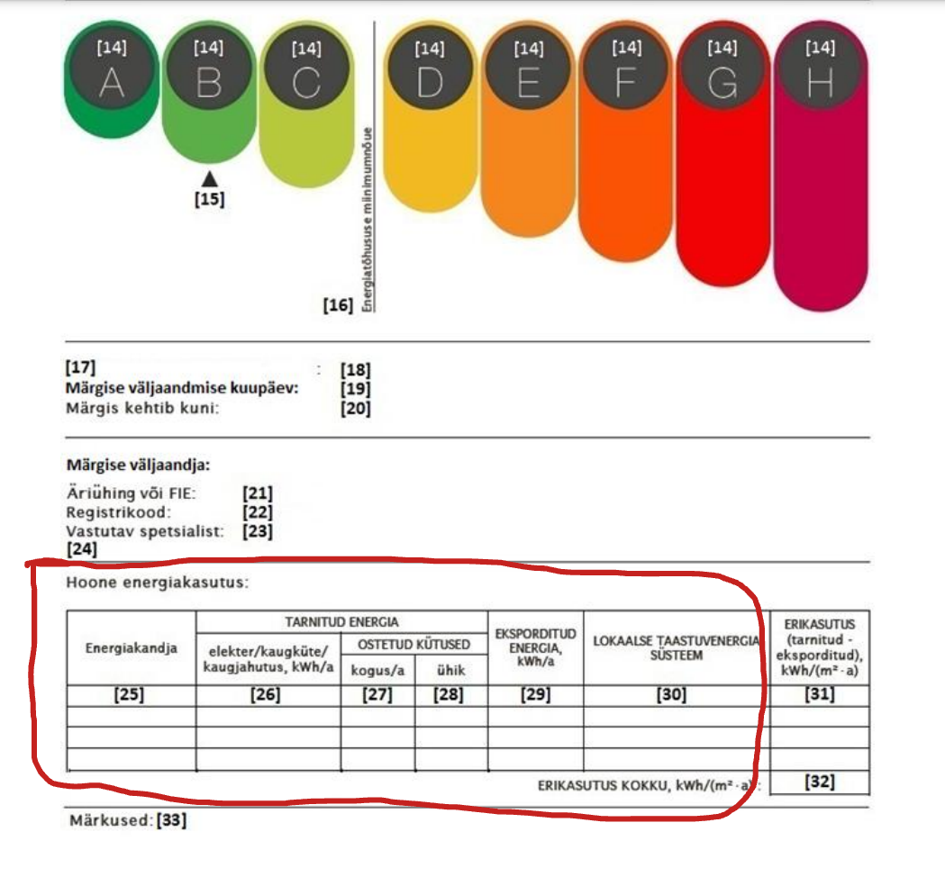

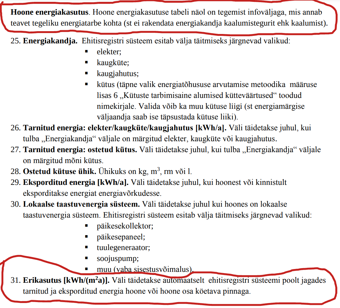

Kas siinkirjutajad ei ole ise Energiamärgise Koondinformatsiooni vormi näinud, kus on tabelis kõik imporditud energiad ILMA KAALUMISTEGURITA välja toodud?
Kui inimene tahab rahalist kulu ajaühikus teada saada, siis peab kWh korrutama ühiku hinnaga.
Seaduse kohane Energiamärgise Koondinformatsiooni dokument:
https://www.riigiteataja.ee/aktilisa/11 ... _lisa2.pdf#
https://www.riigiteataja.ee/akt/106052015002?leiaKehtiv
