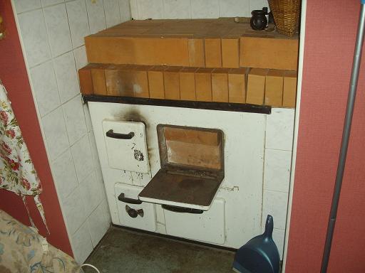

Re: Suvila kütmine.
Postitatud: 27 Nov 2021, 19:28
Postitas motamees
timmuat kirjutas: 27 Nov 2021, 19:09 Ise enda Pioneeri võimekust piiranud kivide rauale ladumisega...
Pliita, mida pole..JPG (35.85 KiB) Vaadatud 5085 korda
