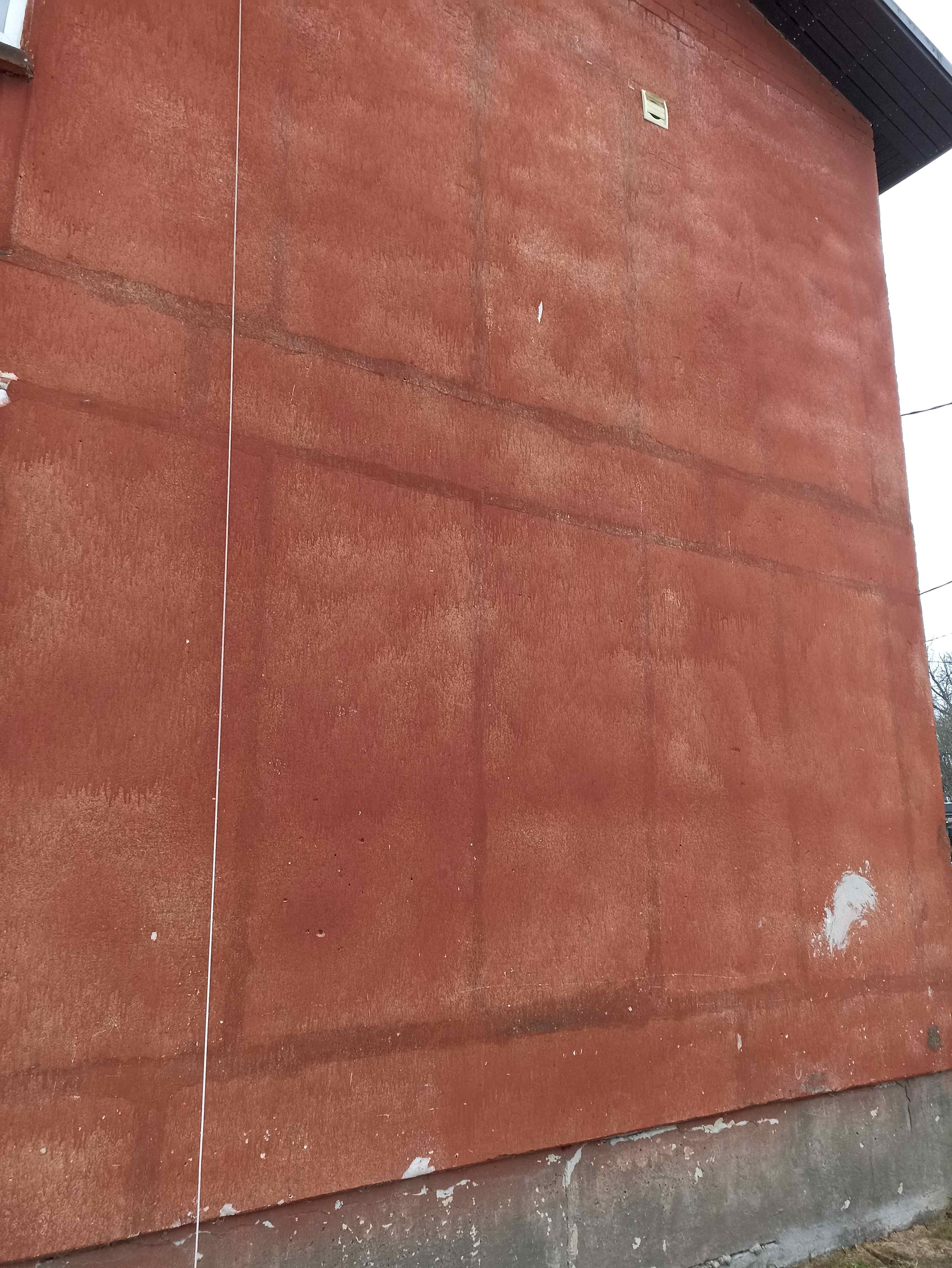

OT. Kuna teemat on uuendatud ja seoses kasutaja trebla ühe küsimusega meie maja kandevkonstruktsioonide materjalide kohta, siis paneb mind hämmastama tänapäevaste innovatiivsete, kasutajasõbralike, igaveste jnejne omadustega Aeroci tegelik vastupidavus ja tekkisid mõned ülduitmõtted. Miks peab näiteks Aerocit kaitsma ilmastikutingimuste eest nii enne paigaldust kui ka paigaldatuna, kuigi see on mõeldud vastu pidama kandekonstruktsioonides välistingimustes. Kas Aeroc oma olemuselt ei ole mitte nn gaasbetoon? Kuidas nimetati ametlikult omaaegseid Narva plokke ja sarnaseid paneele? Kas mitte tuhaplokkideks ja paneelideks? Olgu, nüüd mõni tähelepanek omaaegsest "aeroc plokist/paneelist". Meie kortermaja on ehitatud aastal 1968 ja valmistatud nn tuhapaneelidest(minu mõistes). Selle maja välisfassaadi on värvitud 2x- esimene kord kui ehitatud ja teine kord 30+ aastat tagasi. Kas jutu allolevalpildil on märgata fassaadil lagunemise märke? Kas tänapäevase Aeroci tootja lubab ja annab garantii, et tema toode peab ilmastiku mõjutustele vastu ainult 2x värvituna 60+ aastat? Vist ei. Meie maja viimane värvikiht on mu kõhutunde järgi värvitud tänapäeval kalli, kuid tollel ajal kõige odavama muldvärviga ehk nn rootsi punasega. Ja seda värviti viimati 30+ aastat tagasi!!!
Uitmõtte kokkuvõte- mida universaalsemaks ehitusmaterjalid muutuvad, seda prentensioonikamad ja lisamaterjale nõudvamaks nad muutuvad. Miks? See on vist muutunud ärimudeliks. Pilt kah meie 60+ aastat tagasi ehitatud kortermaja otsafassaadist, mis on selle olemasolu aja jooksul näinud ikka igatsugu ilmastikutingimusi ja külmatsükleid ainult 2x värvituna vs kasvõi meie tänapäeval suhteliselt populaarse Aeroci vastupidavusest, mille vastupidavuseks ajas esitatakse übereritingimusi.

Urmas kirjutas: 22 Jaan 2025, 21:01 ... Miks peab näiteks Aerocit kaitsma ilmastikutingimuste eest nii enne paigaldust kui ka paigaldatuna, kuigi see on mõeldud vastu pidama kandekonstruktsioonides välistingimustes. ...
Aeroc plokk tuleb tehasest otse autoklaavist, kilesse pakituna ja on ühtlaselt niiskusega.
Et liim ühtlaselt kivistuks ja et plokkide kuivamisel mahukahanemisega müüritisse mõrasid ei tekiks on vaja, et kõik plokid oleksid müüri ladudes sama niiskusega ja kuivaks ühtlaselt.
Valmis müüril tuleb katta ülemine äär, et see sademete tõttu kauem ei kuivaks.
.... Kas tänapäevase Aeroci tootja lubab ja annab garantii, et tema toode peab ilmastiku mõjutustele vastu ainult 2x värvituna 60+ aastat? Vist ei. ...
Aeroci tehnoloogiaga plokkidest olevat Poolas tehtud hooneid juba 60 aastat tagasi ja "vaesed inimesed" ei viimistlenudki plokke väljast vaid plokkide servad faasiti ilu pärast ning need hooned seisvat tänini.

ping kirjutas: 22 Jaan 2025, 22:40 Aeroci tehnoloogiaga plokkidest olevat Poolas tehtud hooneid juba 60 aastat tagasi ja "vaesed inimesed" ei viimistlenudki plokke väljast vaid plokkide servad faasiti ilu pärast ning need hooned seisvat tänini.
Nagu meie kortermaja?
