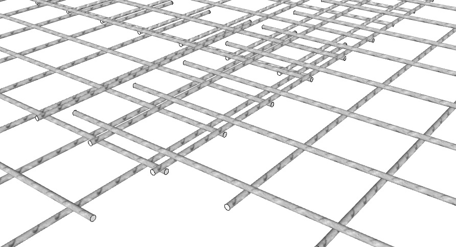

Siinkohal tasuks mitte unustada, et armatuurvõrkusid on ilmselt vaja ka jätkata ja olema peavad ülekatted, seega jätkukohtades kipub toru olema kõrgemal. Kohati tuleb armeeringu kõrgus kokku mitte 2x10 vaid 4x10. Kui ehitamise tolerantsid siia juurde arvestada, siis kohati võivad torud betoonist välja hakata turritama.

Võrkude jätke on "teoreetiliselt" võimalik teostada ka ilma "kasuskõrguse kaota" - küll jah, tülikam
