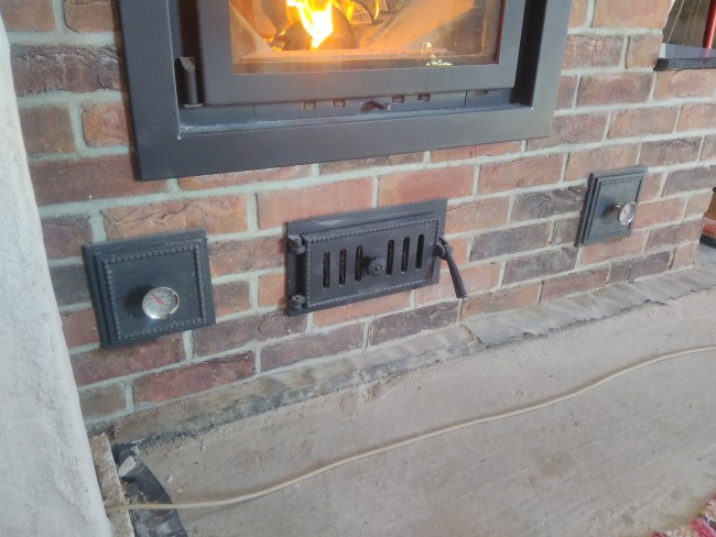

Aeg siis kokkuvõte teha, ahju juba tükk aega köetud ja tuba mõnusalt soe, kui vana ahjuga oli toas -20 ja rohkem kraadiga õues hommikuks tavaliselt kuskil 15 kraadi, siis nüüd 19-21c oleneb palju alla panna. Ahju pinnatemperatuuri olen saanud maksimaalselt 82 kraadi 25 kg puidu alla panemisel, tavaliselt läheb alla umbes 17-20 kg kord päevas, siis on toas mõnusalt ühtlane temperatuur.
Peale 24 h kütmist on ahju pinnatemperatuur vahemikus 40-50 kraadi. Korstnasse läheb kuskil 150-180 kraadi suhteliselt piiripealne, aga eks jälgin korstent. 3- me lõõri peale jagab sooja väga ühtlaselt termomeetrid näitasid ühtlast tõusu ja seisid sama temperatuuri peal.Järelpõlemiskambris on temp kuskil 700 kraadi ümber. Nüüd vigadest ümber teeks peale laskuvad lõõre alaosas jooksva löödi nii, et paneks õhema voodri näiteks 3 cm saksa shamottplaadi , sest sealt vähe tuim.
Manus IMG_20180318_133510.jpg ei ole enam saadaval
![IMG_20180318_133510.jpg (2.52 MiB) Vaadatud 3370 korda Termomeetrid](./download/file.php?id=9455&t=1)
- Termomeetrid
Re: Pilte ahju ehitusest, jõuluks soe tuppa.
Postitatud: 18 Mär 2018, 14:02
Postitas sisalikneemo
![IMG_20180211_143421.jpg (2.22 MiB) Vaadatud 3369 korda Lisaõhu kanalid](./download/file.php?id=9457&t=1)
- Lisaõhu kanalid

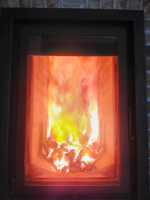

Ma ei tea ahjudest kuigi palju, huvi pärast küsin, miks see kolle ja uks nii väga suured peavad olema ja kui kõrgele sa kolde puid täis laod?
Postitatud: 18 Mär 2018, 19:46
Uks on sellepärast selline, et oleks edevam ja hea tuld nautida, lisaks annab kõvasti sooja välja ja kolle on vastavalt ahju ja ukse suurusele paras. Puid panen sinna hambulise osa kõrguseni.

Postitas aero
Mida suurem uks, seda vähem vaja kive laduda
![Smile :)](./images/smilies/smile.gif)
. Ja seda lihtsam puid panna. Soojuskiirgusega on nii ja naa, ma ütleks oma kogemuse pealt. Kütmise intensiivses faasis kiirgab uks nii palju, et lähemal kui 2-3m ei taha küll viibida. Ja mul on klassikaliste proportsioonidega uks, jupp maad madalam...
