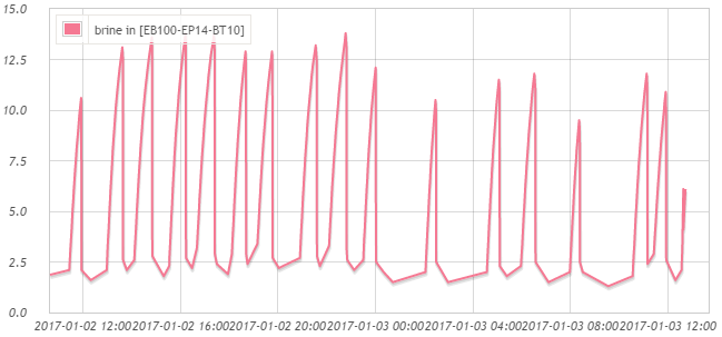

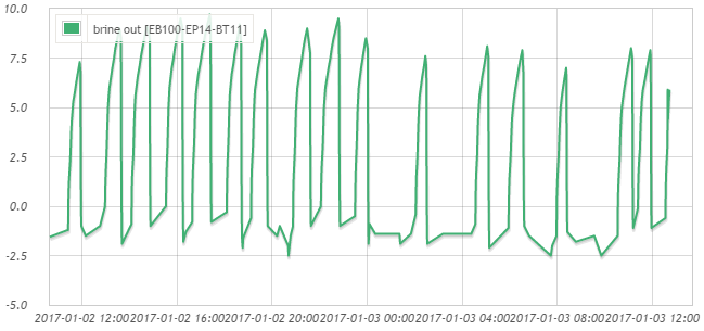

Sisse:
Välja:
Re: maakollektori pealveoolu temp?
Sisse -0,5 kuni 0 kraadi. Välja 3,5-4 kraadi jahedam kui sisse.
