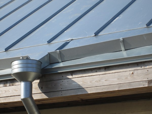

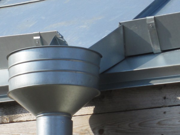

Postitas taastaja
Selliselt teeme plekitööd. Kas Soomes on olukord teine?

Re: Klassik plekk või eterniit
Postitatud: 29 Mai 2014, 09:03
Postitas Plekimees
Vannide all mõtlesin kaarvaltsidega seinaletõsteid, mida Soomes tehakse tuokkostega.
Taastaja, kas Sa norid jälle nende piltidega? :D Need pole ju Sinu tehtud...?
Soomes väga teisiti ei teha, "mõnes" kohas on topeltvalts ja süliti ka "pisut" teisiti valtsitud...
Teeme mängu huvilistele: mis on taastaja lisatud piltidel valesti?
Postitatud: 29 Mai 2014, 20:30
Postitas enrico-
Paani pikivaltsid peaksid olema maha löödud ja renniga kokku valtsitud. Lisaks olen kuulnud, et Soomes ei tohi olla renni ja paani vahe lõpuni kokku pekstud.
Samas otseselt veaks neid nimetada ei saa.
Kui eksin, siis parandage (pole professionaal)
Postitatud: 29 Mai 2014, 20:57
Postitas Plekimees
On küll veekindlam pm. Aga ka tuokkose saab veekindlalt tehtud ja kiiremini.
Vahe jäätakse lamavaltsi alla selleks, et vesi pääseks sealt ka minema, tavaliselt lusika jagu.
RT 85-10862 kohaselt ja ilmselt ka EVS902, mis on pm eelneva koopia, peaks jalarenn olema ühendatud topeltvaltsiga, valtsid lüüakse maha nii, et valtsid jäävad peale, et vesi sinna jääva tasku kaudu sisse ei saaks pugeda.
Samuti valtsitakse süliti topelt. Süliti valtsimiseks tean kolme erinevat varianti.
Lisaks eelistan jalarenni puhul alati puitu, mitte konkse.
P.S. Ma ei tahtud kedagi solvata! Selle poolest on need pildid ok, et pole mõlki taotud.
Ikkagi ei usu, et taastaja on selle teinud, eriti arvestades seda, et oled teistes teemades väitnud, et käid samuti Soomes tegemas ning tunned Vaskiseppi...
Postitatud: 29 Mai 2014, 21:05
Postitas Plekimees
Lisaks on rennikonkse liiga hõredalt, konksud pannakse 200-300mm vahega.
