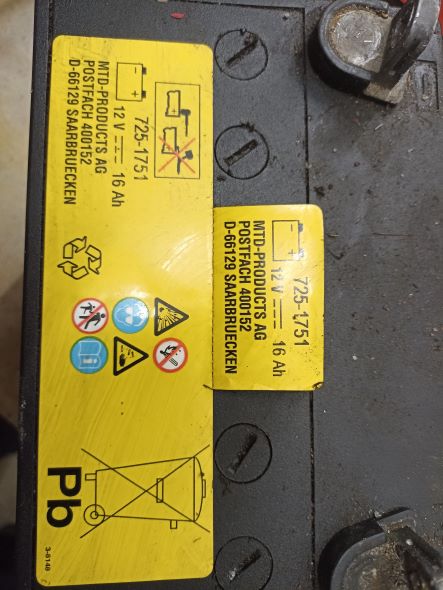

Ahjaa, veel. Ei tea, mis ajastust on isendil peal aku, kuid võtsin pealt maha ja tõin oma staapi veidi soojemasse keskkonda. Aku on nn akuhape, poolläbipaistva kestalt vaadates on nivoo paar millimeetrit alla miinimumi. Kas on mõtet seda akut veel kasutada või lisada midagi? Poodides on müüa nii akuhapet kui ka destilleeritud vett. Või ei ole mõtet elustada ja osta pigem uus aku? Staapi tuues näitas voltmeeter 12, millegagi volte. Aga noh, eks võib-olla oli aku vahetult enne müüki täis laetud.
Akus silt on selline.
Aku silt.jpg (51.95 KiB) Vaadatud 15250 korda
Tänud ette arvamuste, viidete jms ideede eest!

Ma ei tormaks uut akut ostma enne kui pole selge, mis seisus on vana. Lisa dest. vett, lae täis ja katseta. Automoto foorumist peaks leidma rohkem infot ja soovitusi.
Külmkäivitus on külma (täielikult maha jahtunud) mootori käivitamine. Ma sinu asemel tekitaks gaasihoova käigu lõppu mingi mehaanilise takistuse, mis ei lase hooba KOGEMATA külmkäivituse asendisse lükata.

Gaasihooval see külmkäivituse osa seal lõpus peaks olema hooba liigutades ka tunda, sest peaks olema veidi raskem. Kui hoovastik raskelt liibub (võibolla tasub mingit vedelamat õli sinna liikuvatele osadele lasta), siis võibolla ei saa aru. Kui hooba liigutad ja karburaatorit vaatad, siis peake olema näha kustmaalt hakkab külmkäivituse klappi liigutama ja selle hoova asendi kohta võib mingi märgi teha kas markeriga või kuidagi muudmoodi.
Akule paneks dest.vett juurde, nii et nivood oleks kusagil keskel, laeks korralikult ära ja eks siis saab vaadata kas saab kasutada või mitte. Sellise ilmaga nagu hetkel on, ei pruugigi ka korraliku täis akuga käima saada, murutraktor on ikka soojema ilmaga kasutamiseks mõeldud, eriti kui SAE30 õli kasutada (ja just seda enamasti kasutatakse).
