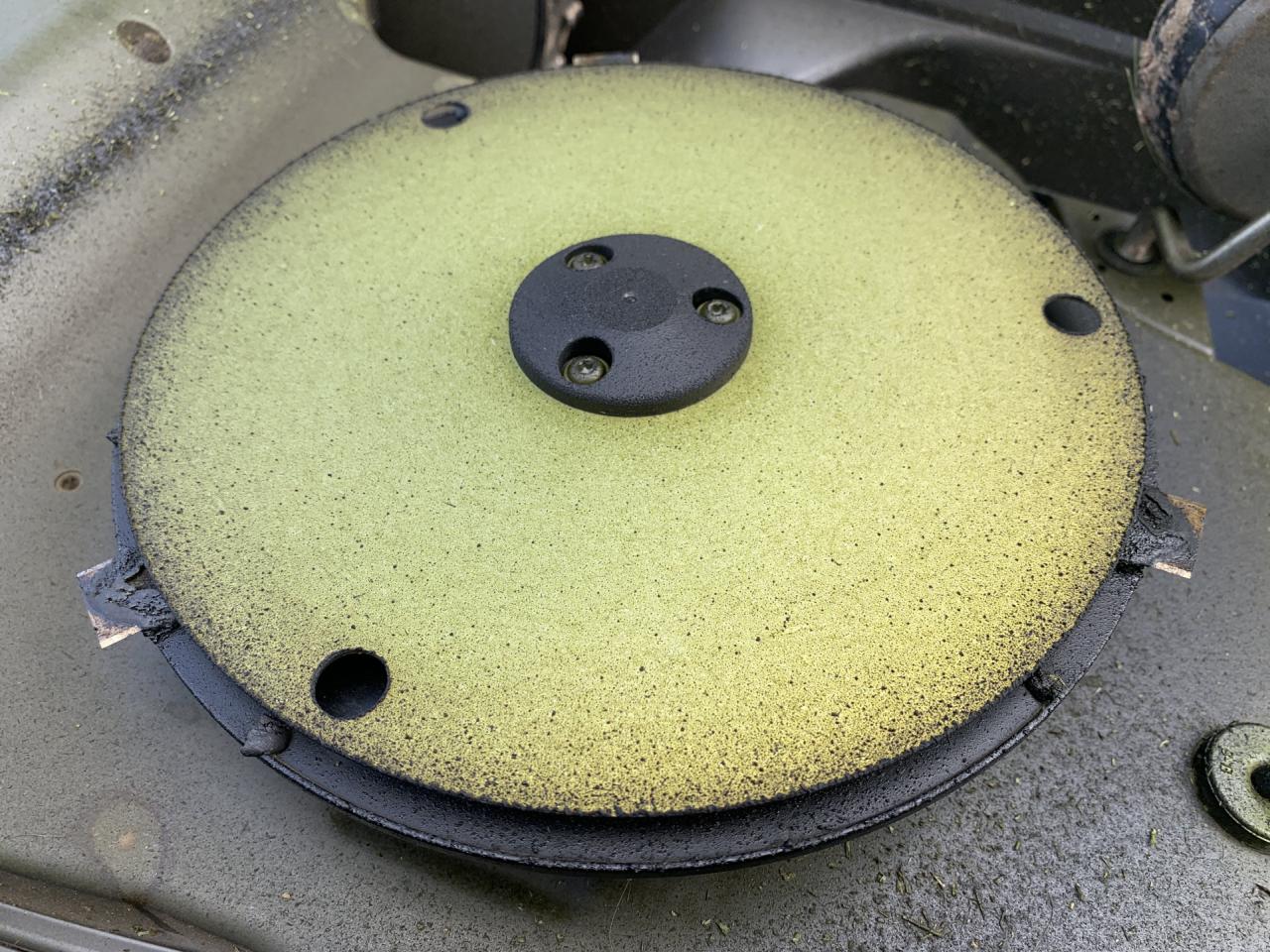

aero kirjutas: 28 Apr 2020, 10:03 Vaikselt hakkab jälle mingi kõnts kogunema :(. Ja mitte ainult teradele. Õie(?)tolm + hommikune niiskus?
Mul ei kogune kõnts vaikselt, vaid ööpäevaga alt selline:
Samuti niiduaeg kipub jääma napilt tunni kanti. Aabits ütleb, et keskmiselt 75min. Huvitav on ka see, et aku on sees väiksem kui aabitsas kirjas. :roll:
Vahepeal on ka uus eestikeelne kasutusjuhend tekkinud: http://service.webec.husqvarna.net/docu ... 231-63.pdf
