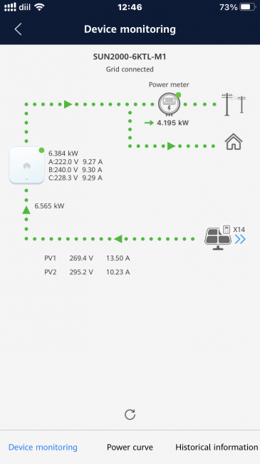

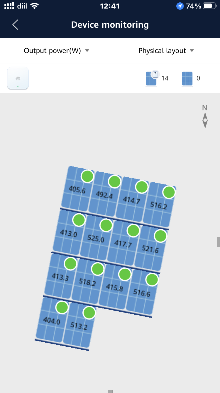

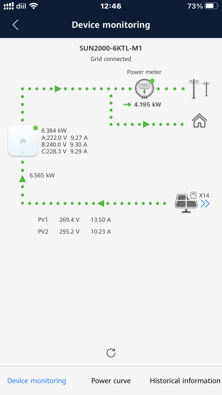

14 550W Leaptoni paneeliga vedas täna testis 6,6 kW kenasti välja. Optimaiserid on vahel, kuna puude varjudega ei saa muudmoodi võidelda.
Paneelid on paigaldud kella 8 ja kella 16 suunal, selle tõttu 2 kontuuri. Horisondi suhtes ca 30 kraadi.
Katsetasin korraks 2 kontuuri järjest 1.-s sisendis, olulist vahet ei tundunud olevat.

6,4 kilovatist muunduri väljundis saab 4,2 kW arvesti juures...?
Mida see skeem näitamata jätab? Ja üldse...sul ei olla ju veel võrguühendust...?
Kuhu see 4,2 läheb?
Postitusi: 4188
On tänanud: 45 korda
On tänatud: 140 korda
Kuidas pole võrguühendust? Seadme võis testiks käivitada. Pinge oli olemas ja seadet sai pingestada. Liitumisleping olemas. Kui tahad bürokraatlikku jora ajada, siis luba testimiseks ma EL-ilt küsisin. Seadmestiku testimine ja kasutamine on 2 täiesti eri teemat. Audit vajas ka toimivat ja testitud paigaldist.
Kui tahad bürokraati mängida, siis palun loe ja tee omale selgeks auditi juhendmaterjalist p 20, mis puudutab päikese-energiapaigaldise auditeerimist
https://ttja.ee/media/1605/download
Sealt näiteks mõned punktid, mis nõuavad vältimatult seadmete testimist töö- või sellele lähedases olukorras:
c) ühenduskooste katsetus;
e) moodulijada (või HSA) lühis- või töövoolu mõõtmine;
f) (kaitse- ja lülitusaparaatide, sh turvalülitite, ning inverterite) talituskatsetused
Samast allikast p 23 lõpust:
Mõõtmis- ja katsetustulemuste hindamise käigus hinnatakse elektripaigaldise ohutust ja
nõuetele vastavust. Auditi tegija arvestab elektripaigaldise seisukorra hindamiseks korraldatud
mõõtmisi, katsetusi ja uuringuid, kui need on tehtud selleks akrediteeritud või mõõteseaduse
kohaselt pädevaks hinnatud labori poolt ja on asjakohased. Auditi tegija võib auditi tegemisel
arvestada elektripaigaldise esitatud kontrollarvutusi.
Kuhu ülejääv sel hetkel läks?
Eks ta majja läks. ÕSP vist oli sel ajal töös.

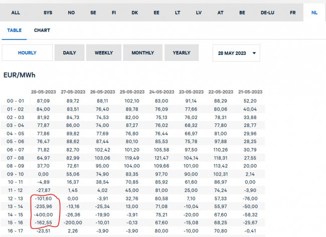

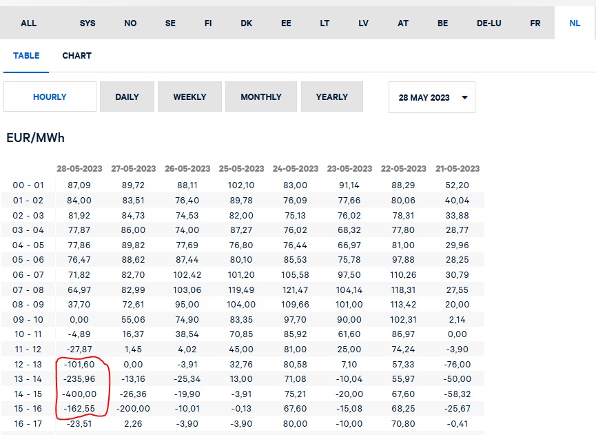

Elektrihind pidevalt tootmise nn magusal ajal ajal 0-s või isegi miinuses.
https://www.elektrikell.ee/
Ka FB vastav jututuba on nuttu ja hala täis https://www.facebook.com/groups/energiafoorum
Kui tahta miinusele vunki juurde anda, võib akudesse investeerida. Ärimehed hõõruvad juba rõõmust kämblaid rohelollide ootuses (aku tasuvust võiks kaaluda, kui aku kWh hind oleks ca 5x madalam, kui praegu).
Kui el hind miinuses, siis ei maksta ka nn rohetoetust neile, kes paneelid varem paigaldasid.
Elektrituruseadus § 59/1.
(2) Tootja ei saa käesoleva seaduse §-des 59 ja 59/4–59/6 nimetatud toetust:
4) elektrienergia eest, mis on toodetud elektribörsi Eesti hinnapiirkonnas järgmise päeva turul negatiivse turuhinna kehtimise ajal;
Aga hindade langemisruumi veel on:

Nutma ja halama on vara hakata, eelmine kuu oli mul keskmine müügihind ajaloo madalaim,(esmakordselt alla 100) 69eur/Mwh.
Samas, pargi rajamise tasuvusarvutusi sai tehtud lähtudes keskmisest 100eur/Mwh
Nutt on õigustatud ilmselt kodanikel, kes kalli laenuga, võtmed kätte, täishooldustega, jne, lahendusi ostsid ja samas päevatoodangut ise tarbida ei oska/suuda...

Niisama halamise ja passimisega midagi ei muutu, miinushinnaga tundidel tuleb rubilnik välja lülitada.
Kui ühel kenal päikselisel minutil kõik (valdav enamus) invertereid väljalülitatakse, alles siis selgub elektrienergia tegelik väärtus.

Välja päris ei maksa, aga saab võimsust piirata või panna Zero expordiga (0-ekspordiga) tööle. Eeldab tõenäoliselt installeri õigust, kui seda pole, siis on nutusem. Zero export eeldab ka vastava arvesti olemasolu võrgusisendi ja maja vahel.
Kuna korduvalt olen näinud, et inimesed ei tea oma inverterile ligipääsõigusest midagi, tahaks kohe küsida, kes on lasknud seadme nii üles panna, et on installeri õiguse kaasa saanud?
Enda koha peal vastan, ise ostsin, ise installisin (ka esitasin EL-ile seadistusprotokolli) ja loomulikult on õigus olemas.
Juhe teab kõike.
Postitusi: 11514
On tänatud: 331 korda
Ainus inverter mida üles aitasin panna, ei antud installeri õigust, kuigi edasimüüjale helistasin ja küsisin. Seega, kui tahatae seda saada siis tuleb enne ostu see mistahes moel vormistada, kui raha makstud, ei taha esindaja seda enam teile anda.
Mis vastav arvesti? Arvesti on kas vaid tarbimine või tarbimine-tootmine. Päikesepargil on viimane nagunii vajalik.
Lihtlabastel inverteritel pole muud võimalust kui rubilnik välja negatiivsetel tundidel. Tehtav NPS hinnareleega.
Hübriidinverteritel, millel lisaks akupank on küll võimalik lotsustada, kas energia akudesse, akudest, nullenergia välja jne. Ma ei näinud ühel neist siiski juhitavat sisendit - st. inverterit ei saanud programmeerida, et negatiivsel hinnatunnil töötaks null (Zero export) võrguväljundiga (st. toodab vaid oma maja tarbimisele). Kuid kindlasti mõni kallim mudel seda võimaldab.

kunn24 kirjutas: 28 Mai 2023, 16:42 Välja päris ei maksa, aga saab võimsust piirata või panna Zero expordiga (0-ekspordiga) tööle. ...
See on see sendiraiuja, koonri ja moonaka mõttemall, et "kuidas lühikeses perspektiivis senti kokku hoida".
Adumata suuremat pilti, et antud juhul on PV tootja ainuke võimalus börsi mõjutamiseks negatiivse hinnaga tundidel inverteri väljalülitamine.
Eriti terav märguanne on siis, kui massiline inverterite seiskamine toimub samal minutil.
Et negatiivse hinna puhul PV ei tooda mitte midagi ja kui vaja, siis ostan võrgust juurde aga negatiivse hinnaga tundidel ei tooda ja peale ei maksa (võrku liikuv energia eest tuleb ka miinus hinnaga maksta võrguettevõtjale).
Kui kasutada 0-eksporti, siis puudub võimalus võrku mõjutada.
